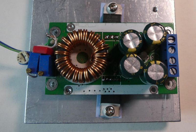

Moduły przetwornic obniżających DC/DC oparte o XL4016 są tanie i działają, jednak standardowo zamontowane radiatory czasami utrudniają odprowadzanie ciepła. Radiatory są dość blisko kondensatorów elektrolitycznych co może wpływać na ich trwałość. Na zdjęciach znajdziecie prosty pomysł na zamontowanie modułu na płaskim radiatorze. Kiedyś popularne było umieszczanie radiatora z tyłu obudowy urządzenia, przy odpowiedniej powierzchni czasem udawało się zrezygnować z wentylatorów.
Demontujemy oryginalne radiatory, wylutowanie wymaga lutownicy o odpowiedniej mocy gdyż radiator skutecznie odprowadza ciepło. XL4016 i STPS2045 wylutowujemy i ponownie montujemy na drugiej stronie płytki. XL4016 ma sporo wyprowadzeń i do wylutowania potrzebna jest dobra lutownica (60W dała radę) oraz nieco wprawy aby nie uszkodzić ścieżek. Rozlutownica ułatwi to zadanie. Po oczyszczeniu płytki z pozostałości topnika wlutowujemy elementy ponownie po drugiej stronie PCB.
Jest to prosty pomysł, który być może komuś się przyda. Płytkę modułu mocujemy do radiatora na elementach dystansowych. Wykorzystałem nagwintowane otwory w radiatorze. Gwintując aluminium uważamy aby nie złamać gwintownika gdyż miękki metal potrafi zakleszczyć gwintowniki o małych średnicach, pomaga częste cofanie narzędzia i "łamanie" wióra.
