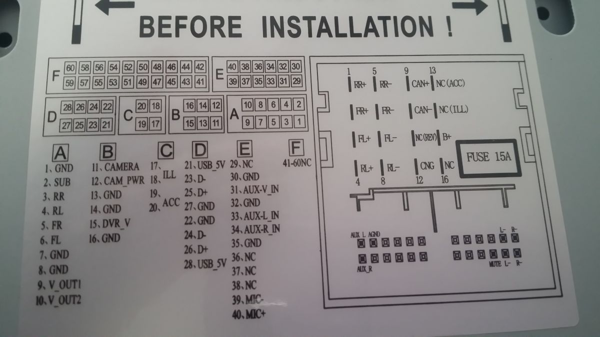

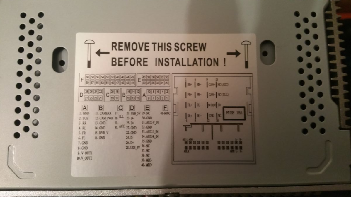

#1 18998810 25 Paź 2020 12:57 Pawel 290678 Pawel 290678 Poziom 2 #1 18998810 25 Paź 2020 12:57 Dzień dobry mam pytanie jak podłączyć radio rns 510 adroid do t 5 trasporter albo w domu żeby go sprawdzić proszę o pomoc
#2 18999568 25 Paź 2020 18:26 Konto nie istnieje Konto nie istnieje Poziom 1 #2 18999568 25 Paź 2020 18:26 Zrób wyraźne zdjęcie tej nalepki, skup się(żeby ci graba nie latała) doświetl lepiej, nie widać opisów. Jak pomóc, chyba że liczysz aż ktoś kto ma takie samo radio się odezwie. Co chcesz podłączyć głośniki i zasilanie czy bajery kamery? Over.
#3 19000536 26 Paź 2020 09:45 Pawel 290678 Pawel 290678 Poziom 2 Autor tematu Pomocny post? (+1) #3 19000536 26 Paź 2020 09:45 Zasilanie w domu zeby sprawdzic radio dziekuje za odpowiedz Dodano po 14 [minuty]:
