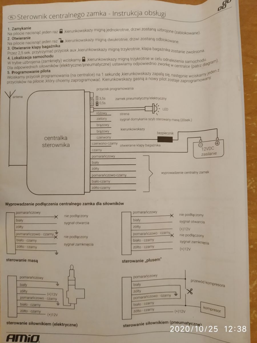

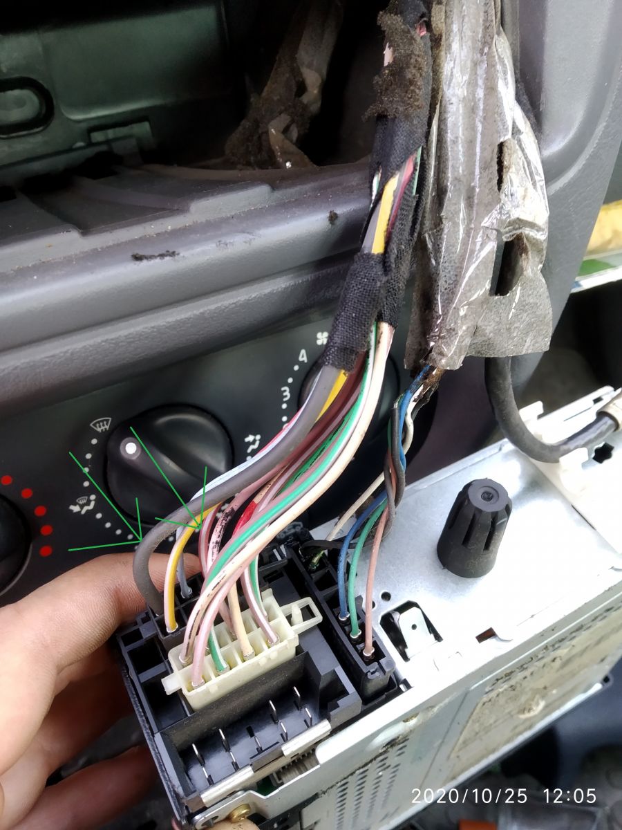

    Dzisiaj podjąłem próbę podłączenia sterownika zamka centralnego Kyless (Link) w moim Clio 2 z 1999roku. Poległem...

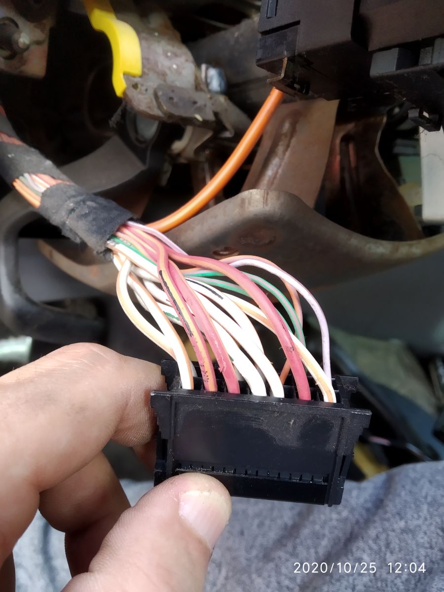

    Zamek centralny w samochodzie działa ale tylko z guzika na tunelu. Wiem że są już podobne tematy na forum ale niestety dalej nie potrafię tego zrobić.
    Wiem z innych postów że sterownik muszę podłączyć pod szary i różowy kabel od guzika centralnego zamka w samochodzie. Nie mogę sobie poradzić z zasilaniem. Wyczytałem że mogę się podłączyć pod stacyjkę, radio albo akumulator. Nie chce nic popsuć. Ciężko będzie mi się podłączyć pod akumulator bo robię coś takiego po raz pierwszy. Prócz zasilania 12V muszę jeszcze podłączyć uziemienie i też nie wiem gdzie ;/.
    Znajdzie się ktoś na tyle cierpliwy żeby wytłumaczyć krok po kroku jak to zrobić totalnemu Baranowi jeśli chodzi o elektrykę? Wiem że dla większości z Was to są banały ale ja na prawdę nigdy nic takiego nie robiłem. Przy okazji chcę się czegoś nauczyć.
    Załączam zdjęcia z samochodu.
    Dzięki za wyrozumiałość!!
    Wtyczki od guzika zamka centralnego i zapalniczki:

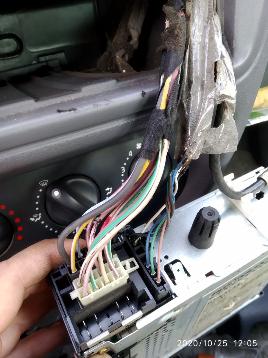

    Radio:
    sterownik zamka w clio 2 1999r - Jak podłączyć sterownik centralnego zamka Keyle

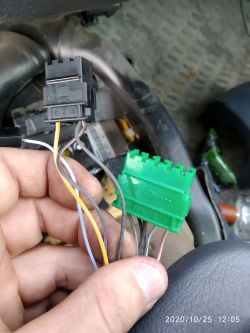

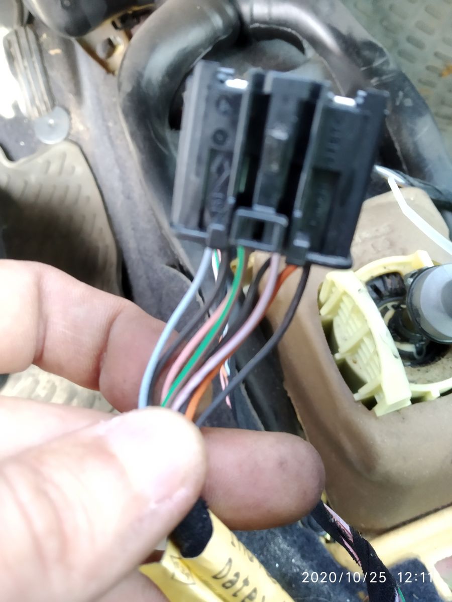

    Wtyczka przy kierownicy:

    milejow
    Czerwony i czarny za radiem to zasilanie, odpowiednio plus i minus.

    sl3dziu
    Chodzi o te dwa?:
  • #5 18999491
    milejow
    W czarnym złączu ISO i kup sobie to co pokazał Ci CameR, to podstawa.

  • #8 19013169
    sl3dziu
    Za pomocą próbnika podłączyłem sterownik pod radio. Sterownik działa. Reaguje na pilota, dioda mruga. Podłączyłem według schematu biały kabelek od sterownika pod szary od przycisku oraz biało-czarne od sterownika pod różowy od przycisku i nie działa. Sterownik reaguje( słychać jak przeskakuje coś) a centralny zamek już nie.
    Jakieś pomysły co zrobiłem źle?
    Ok. Problem rozwiązany. Musiałem jeszcze dwa uziemienia podłączyć.
    Dzięki za pomoc 😊
