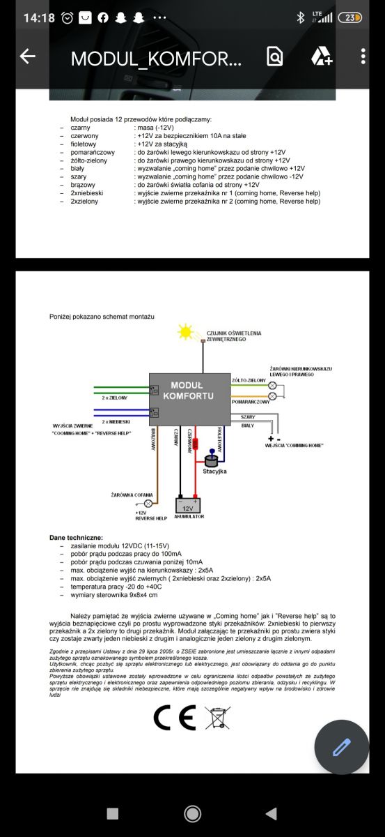

Zakupiłem dodatkowy moduł komfortu do mojego samochodu jakim jest Leon 1 generacji(nie wiem czy to ważne ale dopisze że z silnikiem 1.6)
Moduł ma taką funkcję jak autostradowe kierunki które działają bez zarzutów, ale dodatkowo ma funkcję coming home. Czyli podświetlenia dojścia do domu na przyklad.
Cały układ prezentuje się w poniższy sposób.

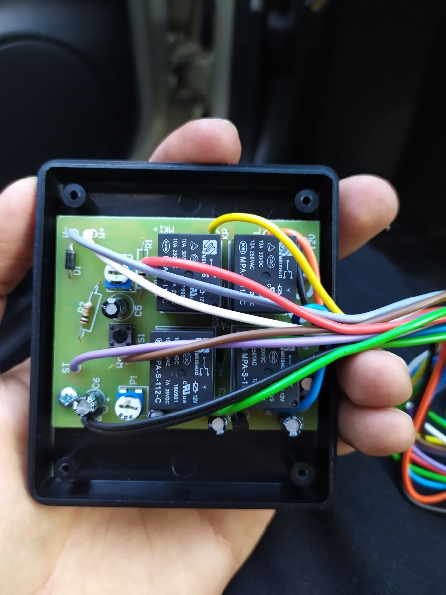

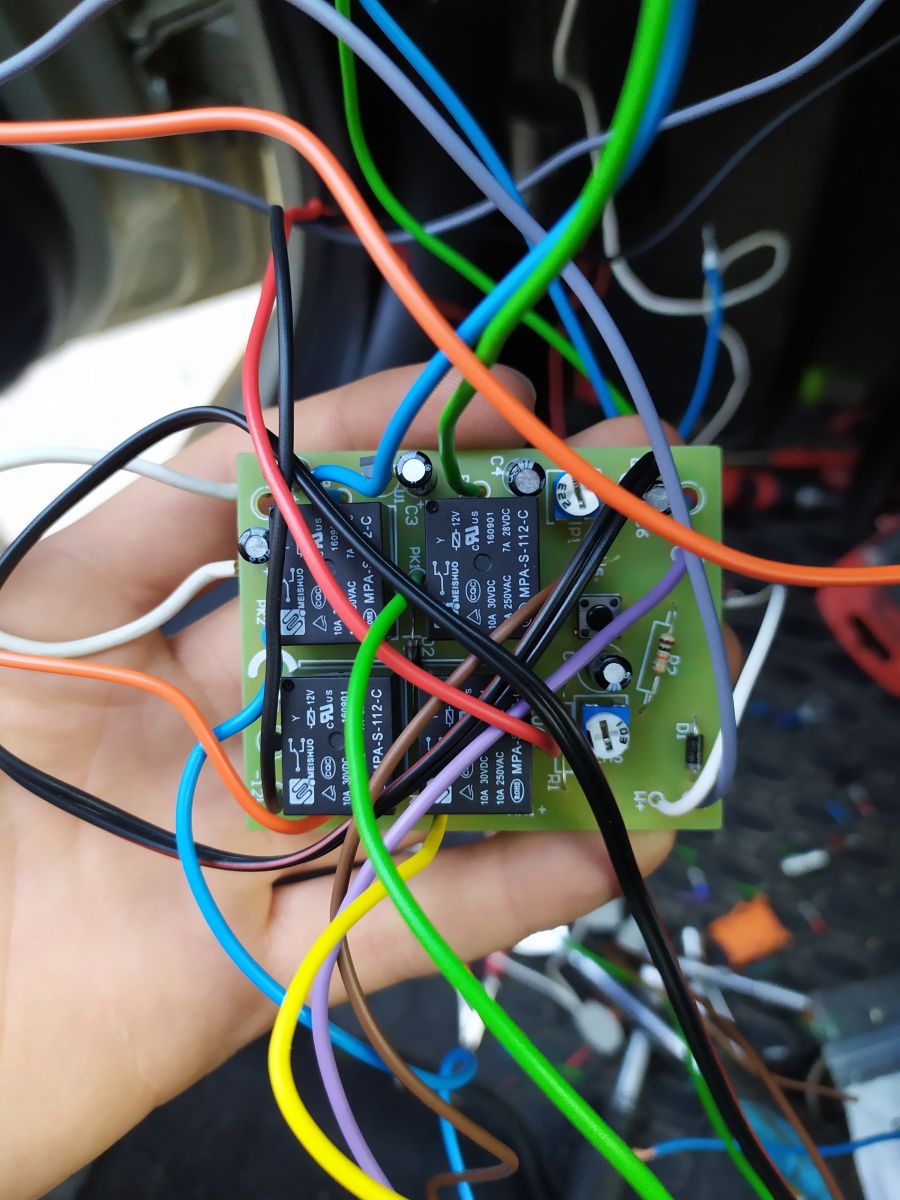

Mam problem z przekaźnikami które są wzbudzane białym lub szarym kablem po przez podanie chwilowo 12V
Podpinam je pod kostkę pod kierownicą która daje faktycznie przez chwilę te 12V
Następnie podpinam jedno z wyjść zwiernych (zielony kabel) do stałego napięcia.
No i w efekcie na drugim zielonym kablu powinien mieć napięcie przez określony czas po podaniu sygnału na kabel bialy.
Tak się jednak nie dzieje. Próbowałem na różne sposoby, możliwe że na wszystkie jakie obecnie miałem w głowie, ale chyba dalej robię coś źle.
Prosiłbym bym o pomoc bo już drugi dzień się męczę, a wypadało by auto poskładać do kupy.
PS: Jak można sprawdzić czy te przekaźniki w ogóle działają ?
