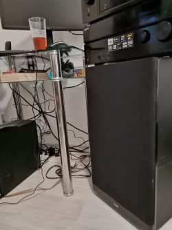

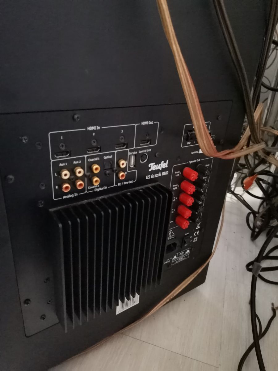

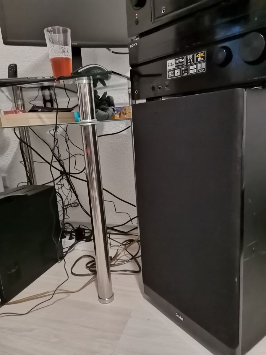

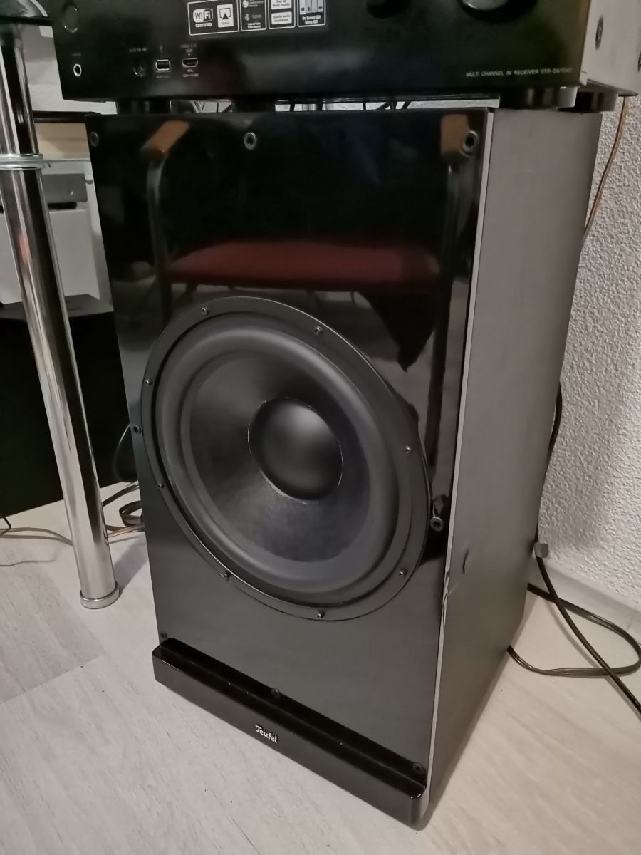

    Witam, jak w tytule czy jest jakiś sposób żeby odpalić subwoofer bez panelu sterowania, aktualnie używam go jako pasywny pod amplitunerem Denon AVR-1100 , ale wiadomo że to nie ma tyle mocy i konkretnego wyjścia jak oryginalny.
    Subwoofer aktywny Teufel US6112 / 6 RHD bez panela sterującego Subwoofer aktywny Teufel US6112 / 6 RHD bez panela sterującego Subwoofer aktywny Teufel US6112 / 6 RHD bez panela sterującego

    Chodzi o" control panel" podpięty pod "Control Unit" ?
    A jak go używasz jako pasywny?
  • #3 18999578
    sorbek89
    Poziom 4  
    Tak zakupiłem go bez panela sterowania który powinno się podłączyć pod wejście control unit.
    Podłączam go bezpośrednio pod kanał, przydało by się jakieś filtry zastosować, ale nie miałem jeszcze czasu się tym bawić, podpinam pod centralny...
    Ciekawy jestem czy jest jakiś magik albo zamiennik panela żeby to uruchomić aktywnie
  • #4 18999610
    ojciec
    Poziom 34  
    Beż schematu to będzie trudno uruchomić sam wzmacniacz.
    Zamiennik to usuniecie wszystkiego, ewentualnie zostawienie zasilacza oraz radiatora i wstawienia nowego modułu wzmacniacza SUB z aktywnym filtrem
