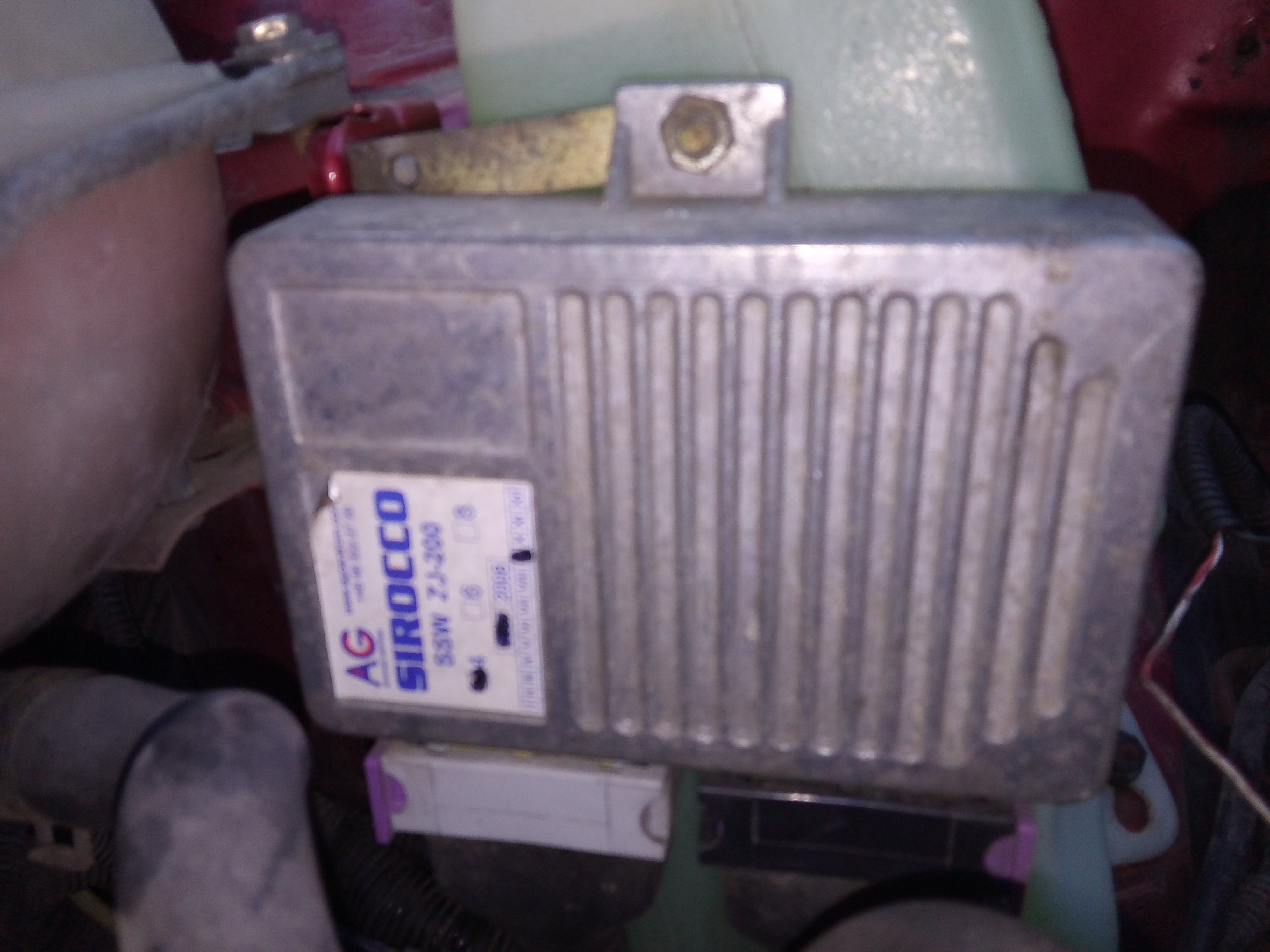

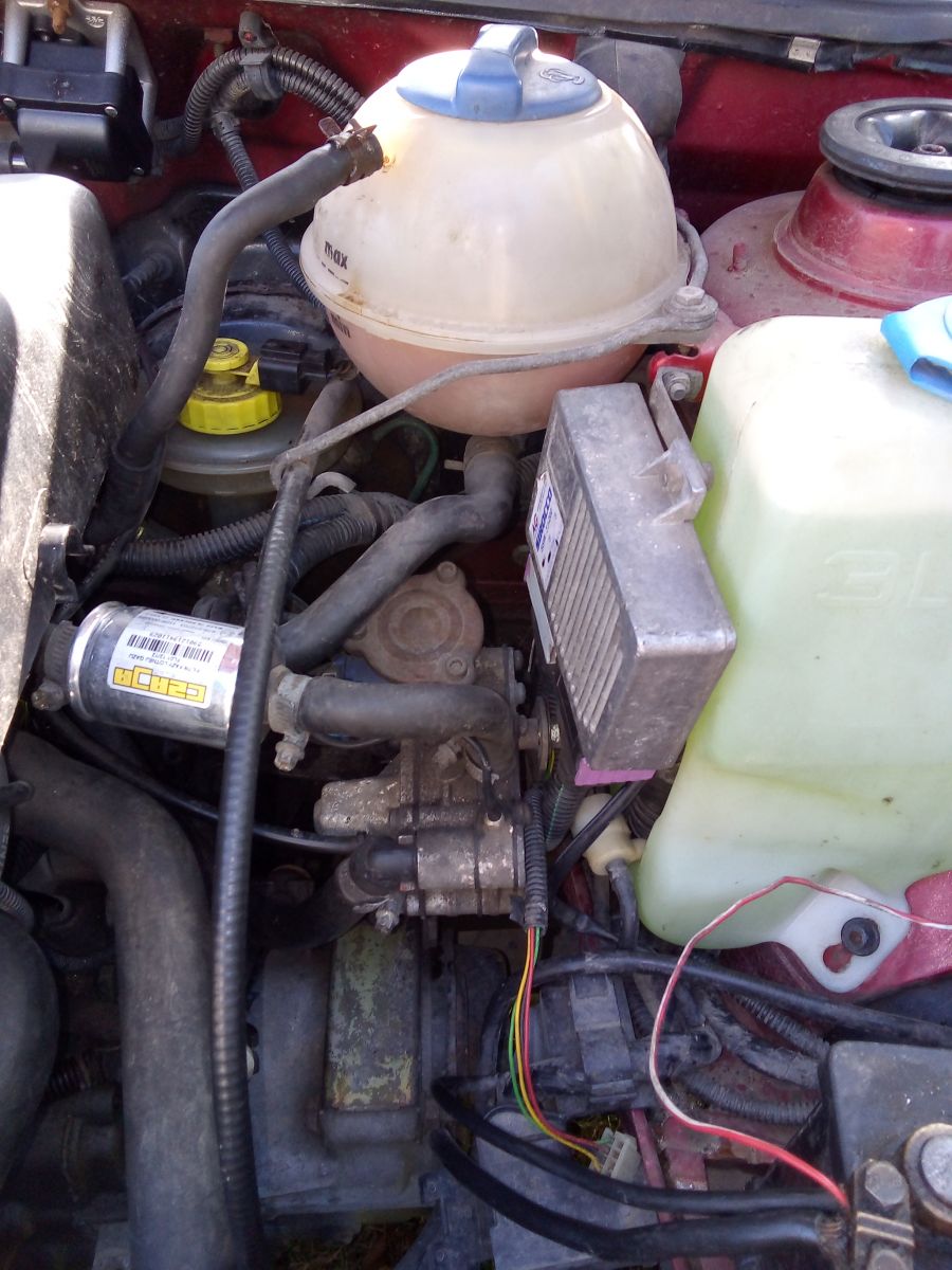

    Daj zdjęcia jaka to centralna i o jaką diodę chodzi.

    Hej.
    Nie pamietam jak ten guzik zachowywal sie wczesniej. Teraz na zaplonie jest czerwona dioda (oznaczajaca benzyne). Ale dzis mialem ciekawa sytuacje.
    Probowalem odpalic awaryjnie, niestety nie udalo sie, mimo trzymania przycisku wlaczonego (od gazu), diody znikly i gaz sie nie zalaczyl.
    Ale probowalem dalej odpalac i nagle! Odpalil na benzynie! Podzialal chwilke, po czym go zgasilem, odpalilem ponownie, znow podzialal chwile, po czym nagle zgasl po przerzuceniu samoistnym na LPG i juz za cholere nie chce zapalic. Dodam ze w momencie gdy zapalal, slychac bylo pompe paliwa z tylu. W momencie gdy nie chce palic, nie slychac tej pompy. Obstawiam jakies zwarcie na wiazce, nie wiem juz sam, ewidentnie prad nie dochodzi do pompy. Aha, iskra jest, sprawdzone, pompa paliwa tez na krotko dziala. Re: seat ibiza II - problem z zapaleniem samochodu (instalacja LPG) Re: seat ibiza II - problem z zapaleniem samochodu (instalacja LPG)
    Sterownik sirocco ssw zj-200 seat ibiza II - problem z zapaleniem samochodu (instalacja LPG) seat ibiza II - problem z zapaleniem samochodu (instalacja LPG)
