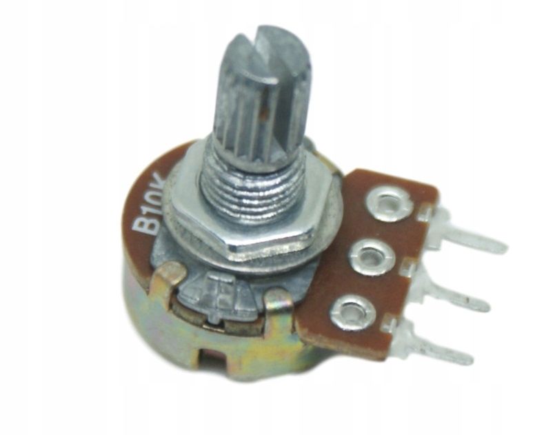

    Witam, mam SPL-1000 Wzmacniacz nagłośnieniowy:
    (https://www.electronic-star.pl/Sprzet-HiFi-TV/Komponenty-HiFi/Amplitunery/Amplitunery-stereo-2-0/PA-wzmacniacz-Skytec-SPL-1000-USB-SD-MP3-2800W-bialy-Bialy-MP3-Player-2x-500-W-4-Ohm.html?gclid=EAIaIQobChMIyt-k4_HR7AIVD9myCh0ovA3KEAQYAyABEgIzyfD_BwE) Zastosowanie potencjometru B10K do indywidualnej regulacji głośności głośnika w wzmacniaczu SPL-1000
    do tego mam podpięte 10 głośników po 5szt na kanał, wszystko gra dobrze. Problem pojawił się gdy dołożyłem kolejny głośnik na korytarzu, który gra za głośno, a żeby grał ciszej muszę ściszyć cały jeden kanał, więc wymyśliłem że mogę zastosować potencjometr na tym kabelku już przy tym jednym głośniku, żeby go indywidualnie ściszyć, tylko jaki potencjometr zastosować, mam mały B10K, może być ? Najważniejsze dla mnie jest żeby nie uszkodzić wzmacniacza bo był drogi :D

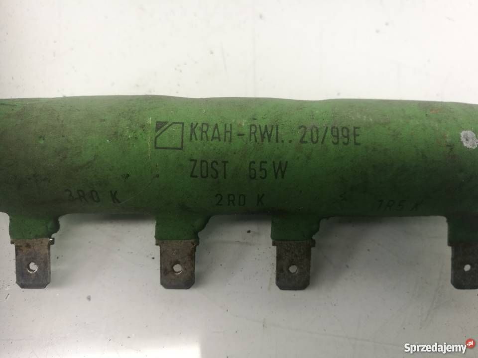

    Tak się nie da. Możesz ewentualnie dobrać rezystor kilka omów, dużej mocy. Poza tym, jak masz podłączone te głośniki, równolegle ?

    Taki potencjometr podpięty na "kabelku" spali się po przekroczeniu mocy 0,5W.

    To co ma to ma a problemem jest, że tak nie powinno był połączone. Tyle równolegle nie można łączyć . Ten potencjometr ma za małą moc a za dużą rezystancję. Pozostaje rezystor rzędu xx Ω i większej mocy aby się nie spalił. Takie rezystory podokładałbym w szereg do pozostałych głośników jak mają 4-8 Ω.

    Jakieś rezystory RA, RDC, RDCO.

    Skoro autor może nie mieć pojęcia to prosto można mu wytłumaczyć aby nie podłączył równolegle. Od tego głośnika , który gra zbyt głośno, odłączasz jeden przewód-przykręcasz, lutujesz, go do rezystora a z rezystora do głośnika.

    Wstaw szeregowo z głośnikiem kilkuomowy, drutowy potencjometr np. 5 watów.
