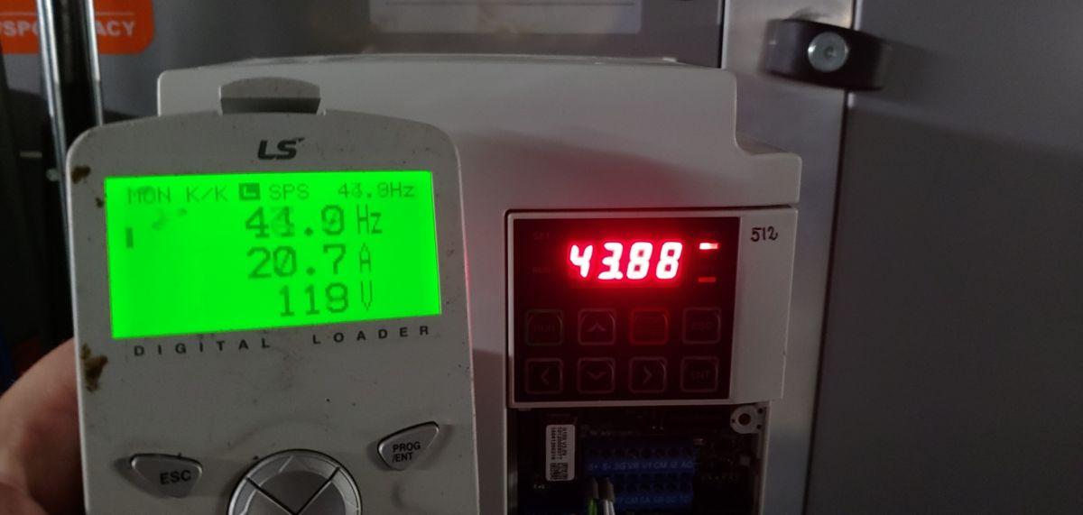

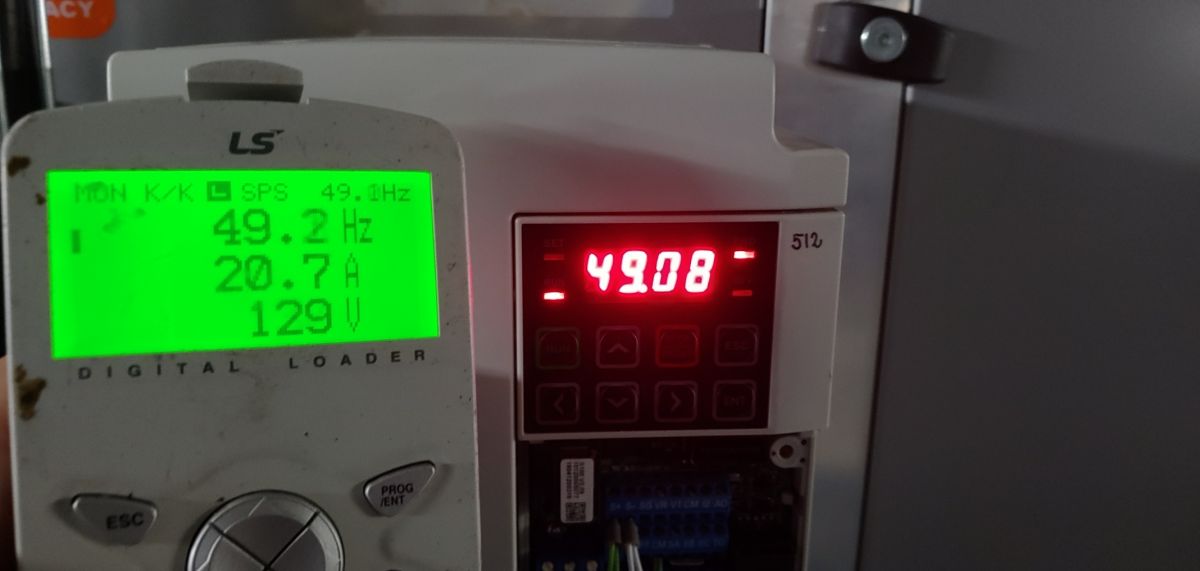

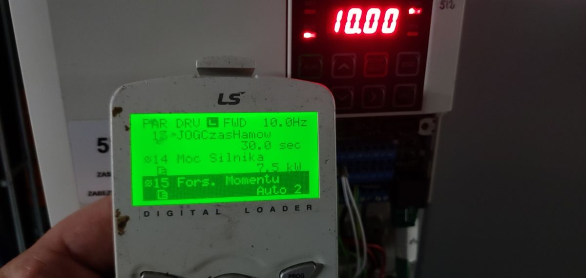

    Poświęciłem chwilę dziś aby pokazać ci że wszystko działa dobrze w falownikach LG i innych.
    Silnik wentylatora 7.5KW falownik LG LS100
    Prąd szukania 120% znamionowego.
    Moment silnika kwadrat napięcia do częstotliwości .
    Szukanie po lotnym starcie z włączonym PID.
    Screen moc silnika
    Ustawienie funkcji auto restart w falowniku LG iG5A 5,5kW bez hamowania silnika
    Zastopowałem silnik z 50Hz, hamowanie wolnym wybiegiem.
    Widać że szukanie częstotliwości odbywa się od górnej do dolnej częstotliwości, przy tym ustawieniu szuka przy 20A.
    A teraz dlaczego może ci nie działać- policz u siebie.
    Prąd znamionowy 15.9A
    Ostrzeżenie o przeciążeniu 110% przez 60s
    Alarm krytyczny przy 120% przez 60s a prąd szukania 120% i dlatego na panelu masz 20,7 bo idzie po granicy, więc po to daje się auto resety i w danym czasie.
    Zwróć uwagę na volty są niezmienne jak i prąd przy tym prądzie znajduje -zgrywa częstotliwość przy 32HZ

    Mam nadzieję że wyjaśniłem już wszystko.
