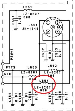

    Hektar Zahle.r
    Poziom 30  
    Johhny III jest zabezpieczony. Coś się Wam pomyliło. Masz przepalony L554.

  • #12 19002450
    Hektar Zahle.r
    Poziom 30  
    R125, D202, C240.
  • #13 19002459
    ojciec
    Poziom 34  
    A o czym wyżej jest mowa i co ten C240 ma zabezpieczyć

  • #16 19002491
    Hektar Zahle.r
    Poziom 30  
    C240 filtruje tzw. "iskrzenie" styków klawiszy UP/DN. C554 blokuje w.cz.

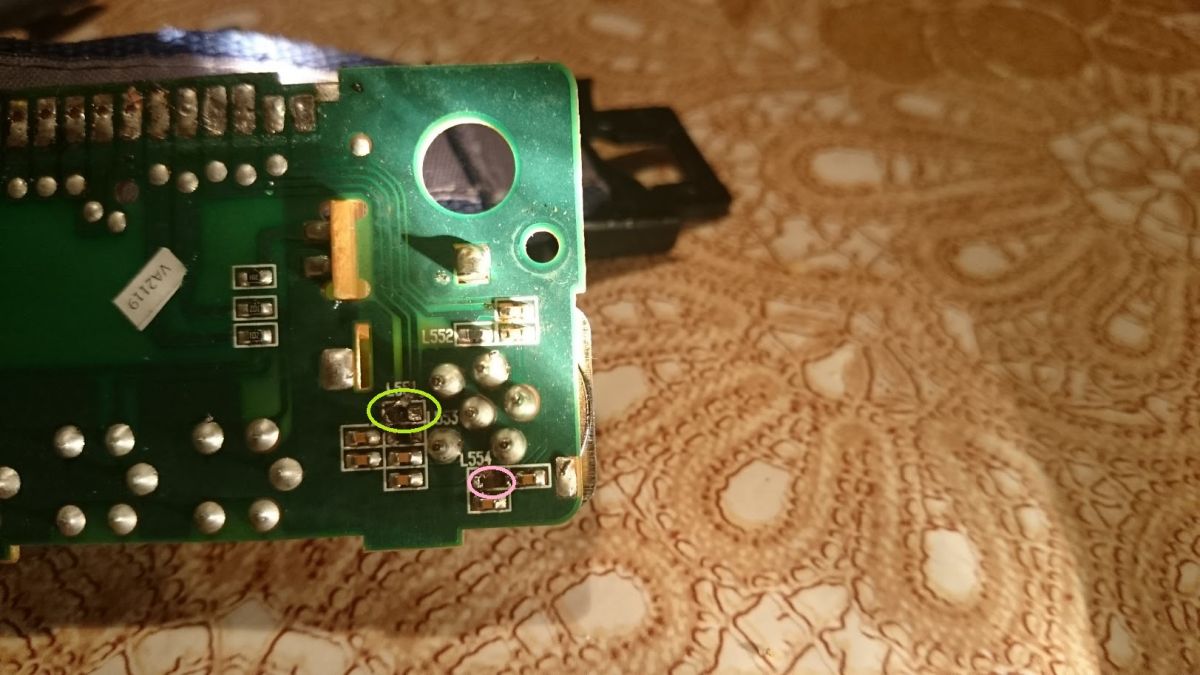

    Hektar Zahle.r
    Poziom 30  
    To ten element.

  • #25 19007636
    Hektar Zahle.r
    Poziom 30  
    Na zdjęciu są widoczne spalone oba dławiki wskutek jednego zwarcia. L551 plusowy, L554 minusowy.
  • #26 19007668
    gumisie
    Marcin, jesteś pewien, że w CB Autora tematu, te elementy uległy uszkodzeniu?
    Przecież Kol. Maniek124g nie jest autorem tego zdjęcia.
  • #27 19010650
    Hektar Zahle.r
    Poziom 30  
    Podmienił mikrofon i wszystko wiadomo. We wtyku zwara.
