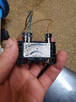

    Dzień dobry wszystkim. Mam problem ze wskaźnikiem paliwa. Zaczęło się od wymiany licznika od Leona do Altea. Wymieniłem wszystko, działa a wskaźnik paliwa nie działa. Po podłączeniu vcds, błąd czujnik poziomu paliwa, wysoki opór. Wymieniłem ten płyłak co w zbiorniku, kupiłem od Leona, ten co licznik mam i to samo nie działa. Vcds robię test wszystkich zegarów to podnosi się strzałka do góry. Nie wiem co mam robić.
    Ma ktoś jakiś pomysł?

    Zaczęło się od wymiany licznika od Leona do altea
    Po co wymieniałeś, na starym też nie działał.

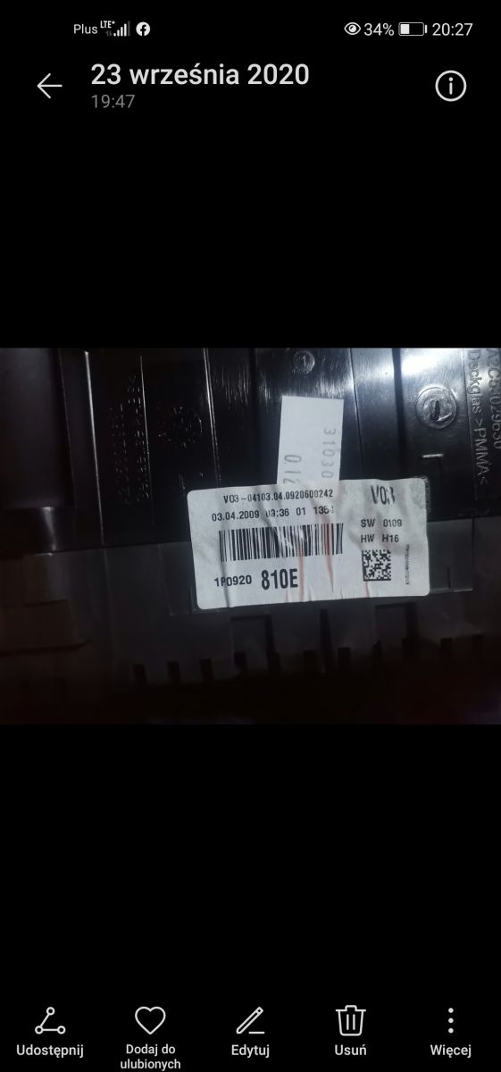

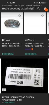

    To wina w liczniku, masz numery starego i nowego.
  • #5 19001830
    Romek altea
    Poziom 4  
    No mam i co to pomoże

    Może te liczniki różnią się trochę podłączeniem.
  • #9 19001909
    Romek altea
    Poziom 4  
    Podłączenie są te same, wtyczki pasują
    VCDS zrobiłem test wskaźnika paliwa i wskazówka podnosi się.

    Dobra, a kto ci robił imo i przebieg programowałeś pamięć czy jak.
  • #11 19001960
    Romek altea
    Poziom 4  
    Mi pomógł jedyn pan zrobił mi te Liczniki
  • #12 19001983
    coperfild
    Poziom 35  
    Pan Adam powiadasz, ale co robił prze lutował pamięć z jednego do drugiego, programował, dopisał licznik vcds dalej nie wiem jakie numery tych liczników.
    Po co ty szukasz winy w pływaku jak na starym działa.
  • #13 19001991
    Romek altea
    Poziom 4  
    Pan Adam pomógł z licznikiem A numery mam w domu teraz po prostu nie mogę bo jestem w pracy
