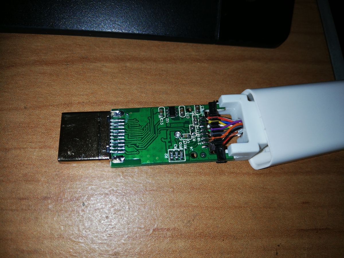

    Mam kabel HDMI z uszkodzonym jednym złączem, urwały się piny we wtyczce, nic się nie da zrobić.
    Pytanie, czy opłaca się bawić w odcięcie końcówki i zamontowanie złącza DisplayPort, czy po prostu taniej wyjdzie kupić przelotkę DP(M) -> HDMI(F)?

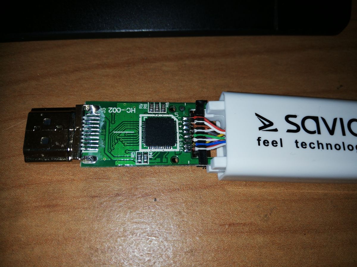

    Rozumiem, że posiadzasz uszkodony kabel HDMI-HDMI? Bo nie wynika to jasno z twojej wypowiedzi.
    HDMI nie jest kompatybilne z DisplayPort - to dwa inne standardy. Kable DisplayPort do HDMI są kablami aktywnymi i zawierają układ scalony, który konwertuje sygnał w jedną albo drugą stronę w zależności jaki kabel kupisz.

    Dobrze wiedzieć, wszędzie, gdzie czytałem nie było wzmianki, że musi być aktywne przejście, jedynie, że na urządzeniu można przełączyć z DP na HDMI, to teoretycznie wtedy sygnał wyjściowy już jest HDMI, więc pasywny kabel powinien działać.
    "kabel HDMI" to był skrót myślowy, chodzi oczywiście o HDMI-HDMI, jedno złącze jest uszkodzone.
