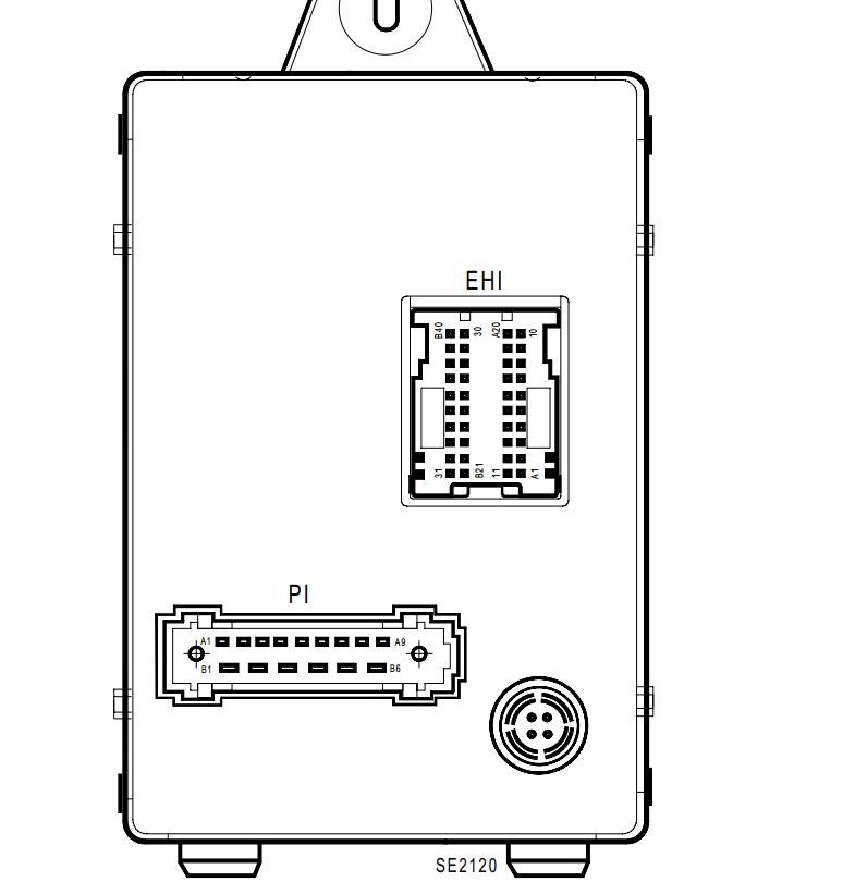

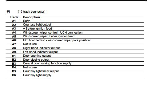

    W związku z wolnym alarmem Vertex CA14 (miałem go zamontować w Mikrze, ale poszła na złom) stwierdziłem, że zamontuję w Thalii (2008r.). Zwłaszcza, że są częste problemy z cewką w pilocie od oryginalnego centralnego zamka. Mam już opanowane podpięcie otwierania, zamykania, hamulec, zasilanie po stacyjce. Brakuje mi sterowania migaczami i sygnał z otwartych drzwi. Migacze teoretycznie mógłbym zrobić na przekaźniku i podpięcie do przycisku awaryjnych (tam steruje masa), ale wolałbym bezpośrednio do wyjść na strony "+" od migaczy. Drugi problemem jest sygnał otwartych drzwi. Z tego, co widzę, to w tym aucie każde drzwi mają osobny kabel. Zakładam, że te sygnały gdzieś się zbiegają w jednym punkcie. Ale nie wiem, gdzie :?: Doradzono mi , żeby poszukać w UCH, bo tu jest sterowanie otwieraniem i zamykaniem. I zgadza się: piny 8 i 17 w konektorze "A"(otwarcie/zamknięcie). Co do migaczy, to mam podejrzenie, że to piny 26 i 28 w konektorze "B"(ale pewności nie mam, a dostęp jest dość mocno ograniczony). Niestety dalej nie wiem, gdzie mam szukać sygnału otwartych dowolnych drzwi (czyli masy pojawiającej się).

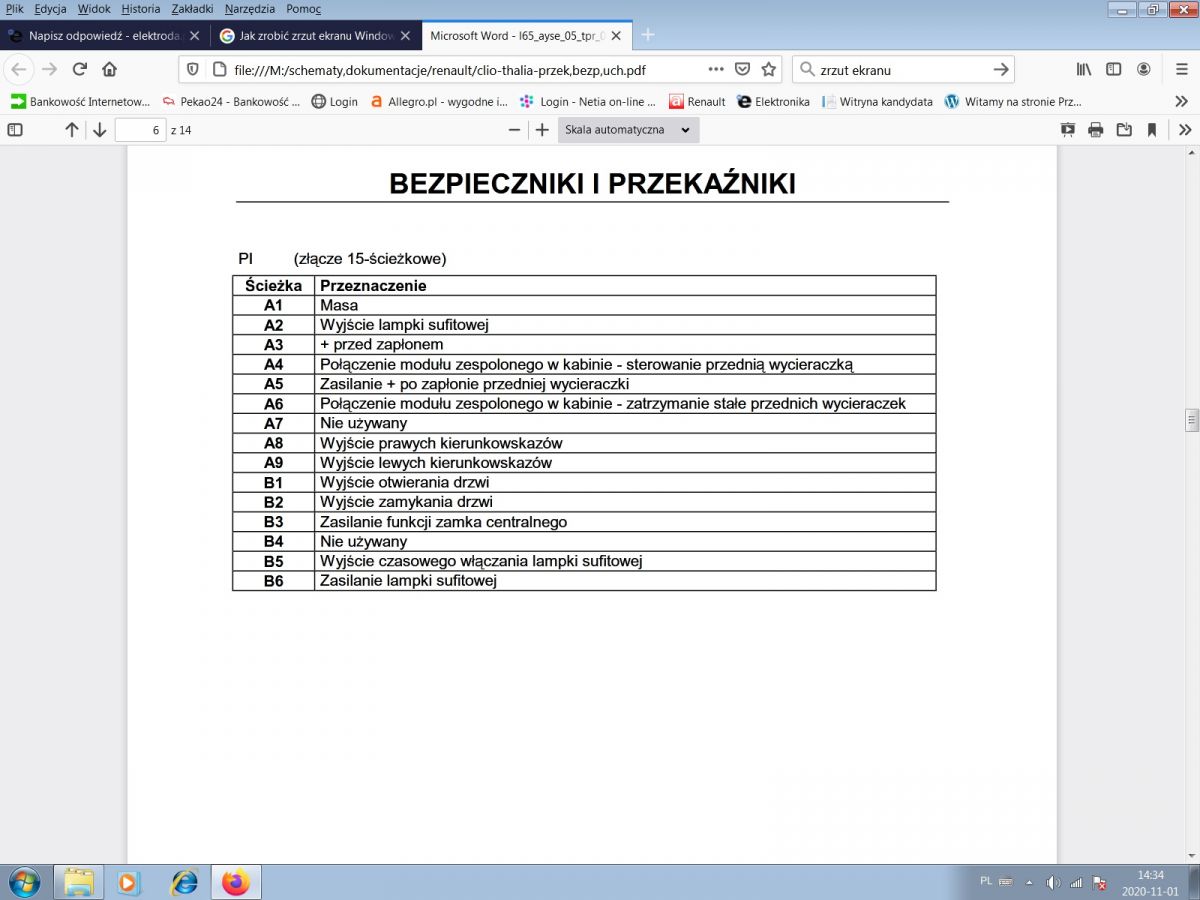

    Schemat UCH, jaki mam zamontowany w aucie, wraz z opisem:
    Vertex CA14 w Thali - Podłączanie alarmu w Renault Thalia
    Czyli proszę o pomoc z dwoma problemami:
    1. W którym miejscu są końcówki migaczy z obu stron, do których mogę podpiąć kable z alarmu?
    2. Gdzie zbiega się (najlepiej w jednym kablu) sygnał masy pojawiający się przy otwarciu dowolnych drzwi?
    Ewentualnie 3. Którym miejscem najprościej wejść z kablem od syreny z komory silnika do kabiny? Ale to już niekoniecznie.

    Ok, skoro opis jest właściwy, to jak przetłumaczyć "rear door rabbet input"? Bo to jedyny opis mający w sobie nawiązanie do sygnału z drzwi. Sugeruję się słowem "rear", które raczej wskazuje na sygnał z tylnych drzwi niż z wszystkich. Odnośnie łatwego dostępu, oczywiście, że wcześniej odkręcałem od wspornika, co niestety nic nie dawało z możliwością poruszania/ przemieszczania UCH - zbyt ciasno i nie jestem w stanie nawet odsunąć , a co dopiero obrócić tą puszką. Napisałem prośbę o potwierdzenie, czy piny, które podałem (dotyczące migaczy) są właściwe. Prośbę tą kierowałem do osób, które mają pojęcie o tych autach (Renault)/ pracują z alarmami często /robiły taki montaż na tyle niedawno, że jeszcze pamiętają. Jeśli będę potrzebował motywacji do testowania z probówką, to oczywiście zgłoszę się do Ciebie. Nie wiem, czemu tak agresywnie podchodzisz do tego tematu, nie pisałem: "Podajcie proszę do którego kabelka lub jakiego koloru mam podpiąć kabel czerwony z alarmu, bo potrzebuję zasilanie stałe, czy może mi ktoś krok po kroku - najlepiej w formie obrazkowej - opisać jak podłączyć alarm w takim aucie." po co te emocje. Jeśli Twoim jedynym wkładem ma być "odkręć UCH i probówka w dłoń" , to dzięki :D już próbowałem i doszedłem do etapu, że proszę o pomoc przy dwóch (migacze i sygnał z drzwi) lub jednym (sygnał z drzwi) połączeniu.

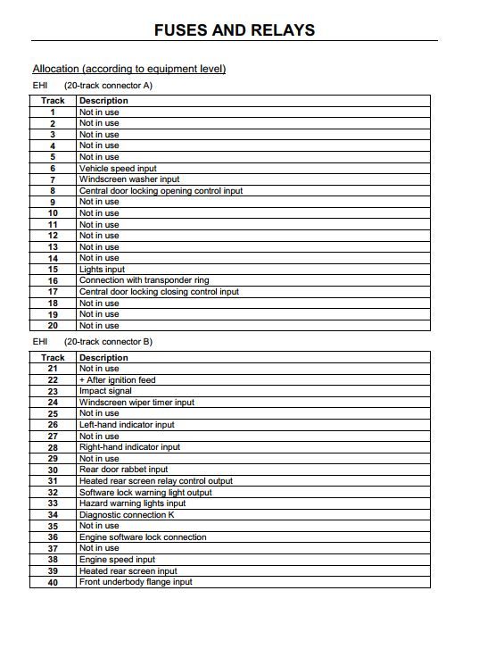

    EHI - 40 - zielony - przód
    EHI - 30 - szary - tył
    EHI - 39 - zielony - klapa
    Nie ma takiego miejsca. Wszystkie linie trzeba odseparować diodami i wtedy podłączyć do jednego "punktu"
    PI - A3 - biało/brązowy
    PI - A2 - różowo/brązowy
    Nie wpinaj się "w ciemno" wg moich wskazówek - tylko sprawdź próbnikiem z żarówką - mogłem się pomylić !

    milejow
    Tak się składa że ,,kilka alarmów zaliczyłem w swoim życiu :D więc się kolego nie nadymaj jak o coś prosisz.
    Tu masz ten sam opis ale po polskiemu-pasuje do taliówki na 1000% (14 lat ten wynalazek tłukłem i znam go do ostatniej śrubki :D

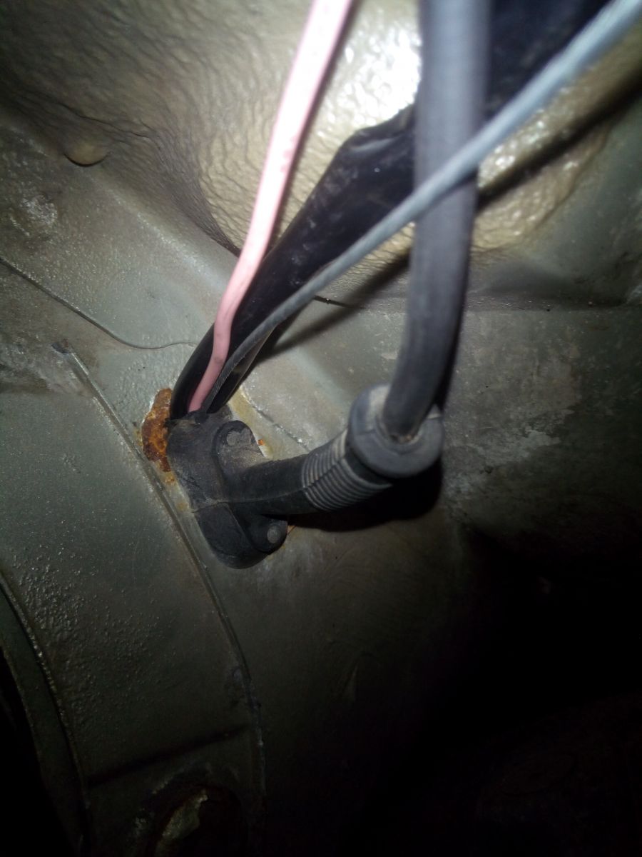

    Ok. Skończyłem. Udało mi się znaleźć wejście koło przewodu otwierania maski. Instalator gazu już wykorzystał to miejsce i wprowadził kable do sterowania instalacją.
    Było dość ciasno, ale kabel od "gazu" był na tyle długi, że miałem pole do popisu. Trzeba było odkręcić mocowanie komputera i zbiorniczek na zatrzasku, żeby mieć gdzie rękę włożyć, ale dało rady. Niestety , jak widać na zdjęciu, gazownik nie zabezpieczył blachy koło kabli, więc na wiosnę mam co robić. Kable pochowane, pospinane.
