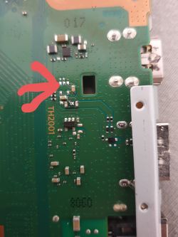

    Witam , mówię z góry bez późniejszych zbędnych komentarzy że nie znam się dobrze na elektronice, a konsolę dostałem za grosze.
    Wracając, konsola PS4 Slim spadła i od tego czasu nie wyświetlała obrazu, ustaliłem że uszkodzone jest gniazdo HDMI, ponieważ podczas ruszania kablem obraz pokazywał się.
    Z braku czasu zaniosłem płytę do pobliskiego "specjalisty", wymienił te gniazdo ale nieumiejętnie, tzn. Zorientowałem się dopiero później po próbie włączenia że jest zwarcie między ścieżkami.
    Wkurzony na typa partacza wymieniłem gniazdo ponownie i tu zaczęły się schody, od tego momentu nie wyświetla wgl. obrazu a po podłączeniu kabla HDMI jeden z układów grzał się mocno, wręcz parzył ma na sobie napis 9f07e,( wylutowałem go bo i tak był pęknięty).
    I teraz pytanie, co to jest za układ i co mogło razem z nim polecieć.
    W załączniku zdjęcie miejsca układu.
    Z góry dzięki za odpowiedzi.

    Do wylutowania złącze HDMI, bo może coś pod nim zwierać.
    Sprawdź okoliczne kondensatory czy nie robią zwarcia do masy i wlutuj nowy układ wraz z portem HDMI.

    Co się okazało HDMI, które gość przylutował jest wgl inne, w sensie gniazdo jest obrócone, dostałem takie samo od niego bo zamówił dwa więc jak po nim poprawiałem to wlutowałem to, i teraz się zorientowałem.
    Zamówiłem te co powinno być i zobaczymy.
    Nie ma zwarć na drobnicy.
    Jeszcze zostaje pytanie jaki to układ co wylutowałem?

    Układ który wylutowales służy do załączenia lini 5V w HDMI. Można wstawić ten sam z PS4 Fat/Slim.

    Wymieniłem układ, konsola ruszyła, działa.
    Ale zauważyłem że jak wyłączę konsolę z systemu to nie chce ruszyć.. muszę odpiąć ją na chwilę z prądu, nie ma tego problemu przy rozruchu z uśpienia.
    Jaka to może być przyczyna?
