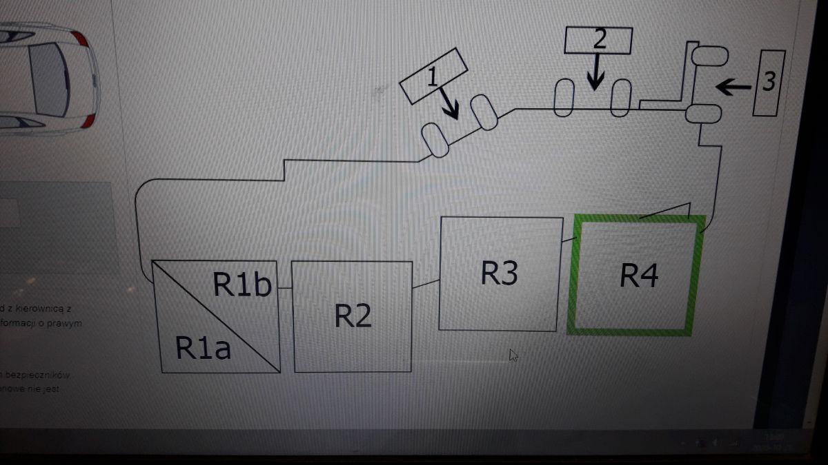

    Witam!
    Skrzynia automatyczna z jedną wtyczka prostokątną.....
    Podpowiedzcie co uruchamia światło wsteczne...na podszybiu mam przewód niebiesko czerwony ten sam który jest przy lampach i podanie napięcie powoduje że lampy świecą....w tej wtyczce prostokątnej na skrzyni tego koloru już nie ma?!
    Może jakiś kawałek schematu lub inna porada
    Błędów brak....

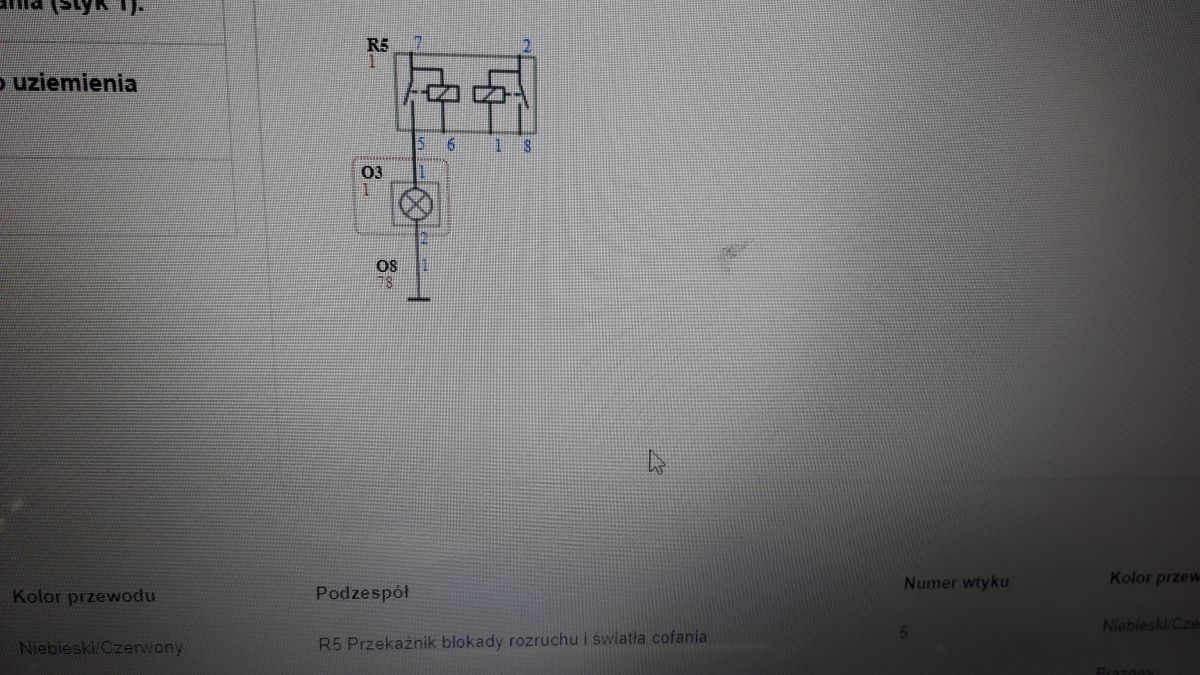

    #2 19005166
    romuald-f
    Spec Automatyczne skrzynie biegów
    Z wtyczki prostokątnej przy skrzyni biegów "idzie" napięcie na przekaźnik świateł cofania, i dopiero z przekaźnika do żarówek świateł cofania.

    #4 19005201
    andrzej20001
    Audi A4 B6 2004r - Multitronic brak światła wstecznego
    Na podszybiu przekaznik blokady i światła
  • #5 19005762
    autoas
    Dzięki.... takiego przekaźnika nie dostałem ale dołożyłem dodatkowo tylko na światła....
