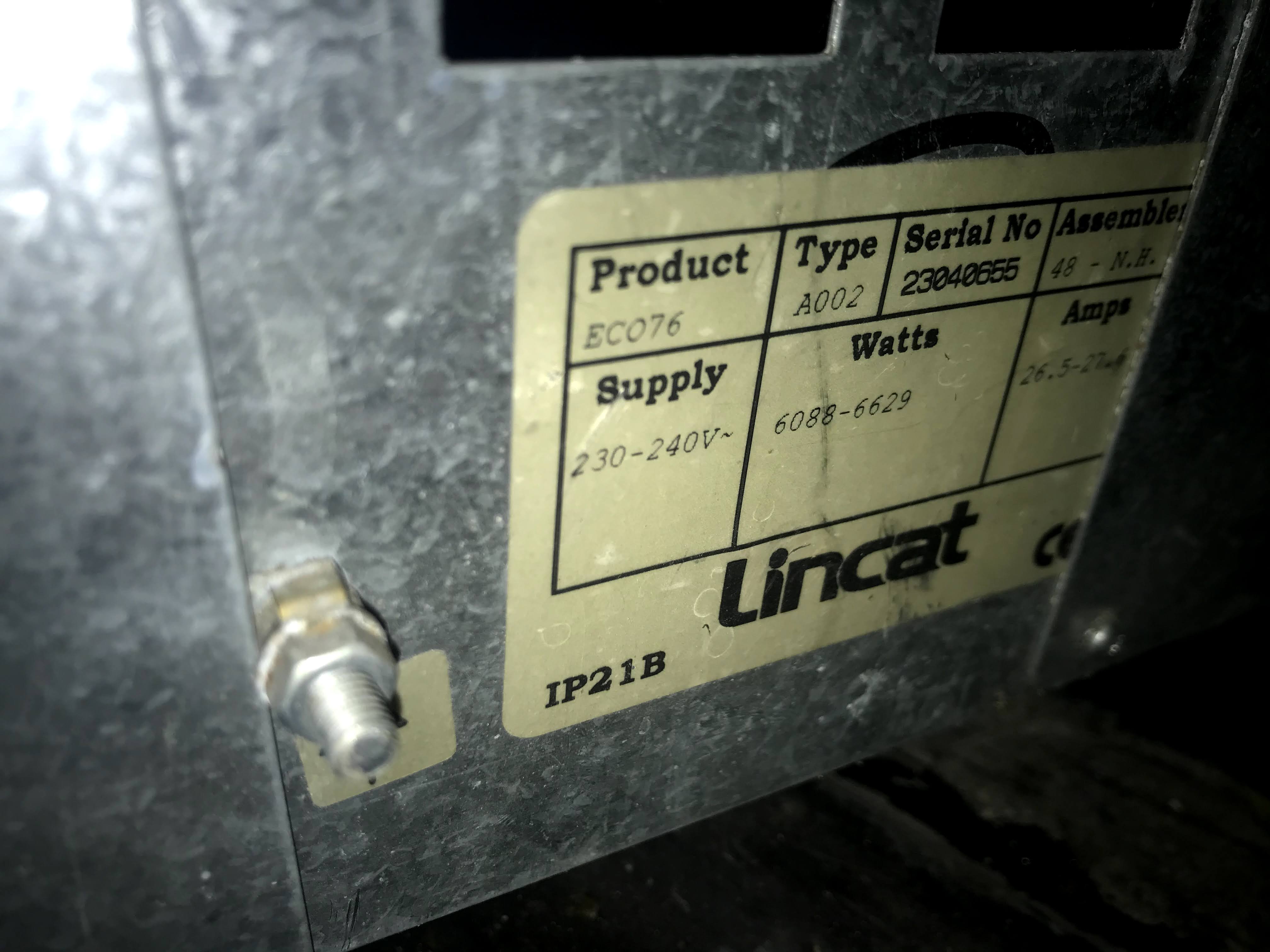

    Cześć, piec konwekcyjno parowy po włączeniu grzałki wywala wyłącznik różnicowo prądowy. Zastanawiam się czy nie jest to problem jej czułości 30 miliamper. Piec jest na 230-240V ale zasilany trójfazowo. Piec stał kilka lat w suchym pomieszczeniu, jednak trochę jest zakurzony w środku. Czy to może być problem?
    Będę wdzięczny za sugestie.

    Grzałki grzeją, po kilku sekundach wywala. Od razu piec jest ciepły.
    Jutro rozbiorę obudowę i zrobię w środku porządek. Może być jeszcze tak, że wszystkie grzałki są podłączone do jednej fazy, wentylator do drugiej. Jutro to posprawdzam.

    No tak, to że grzeje nic nie znaczy, jutro sprawdzę miernikiem czy grzałka nie ma upływności do masy.

    Niestety uszkodzone są wszystkie 3 grzałki. Ciekawe, że piec został zdemontowany sprawny a po kilku latach stania grzałki są uszkodzone. Stał w suchym pomieszczeniu.
