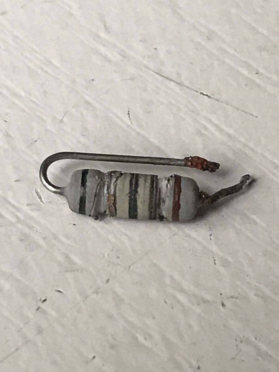

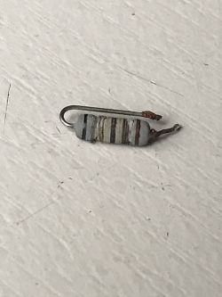

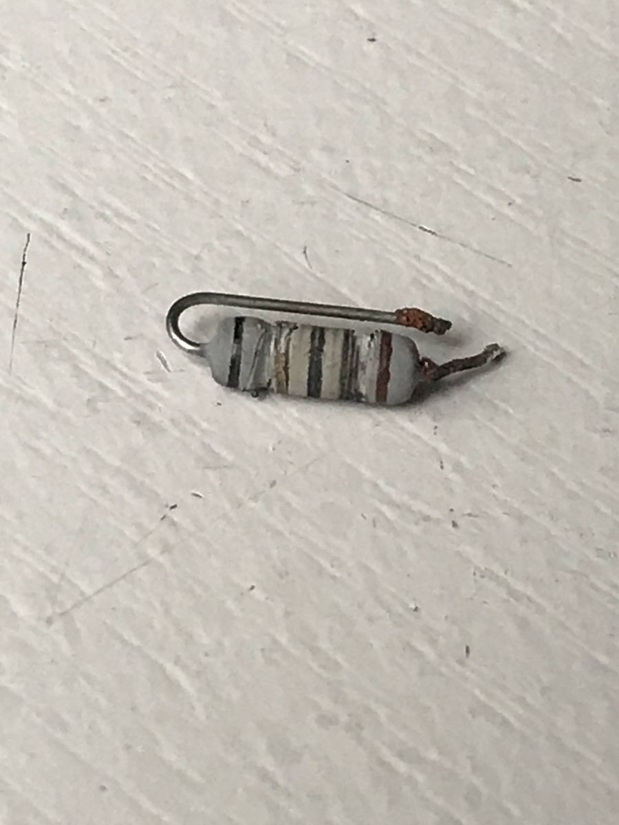

    Czy ktoś z szanownego grona jest w stanie rozpoznać wartość rezystora umieszczonego na fotkach?

    Hej,
    Wydaje mi się, że rezystor ma następujące paski kodowe: czarny, żółty, czarny, czarny, brązowy - co daje rezystancje 40 [Ω] +/- 1 %.
    Po rozmiarze obudowy wnioskuję, że jest to rezystor 2 [W].
  • #3 19004284
    miecho18
    Spec od komputerów
    Nie da się odczytać wartości z tak przegrzanego rezystora. Rozrysuj fragment schematu ukazującego jaką funkcję pełni ten rezystor w układzie.

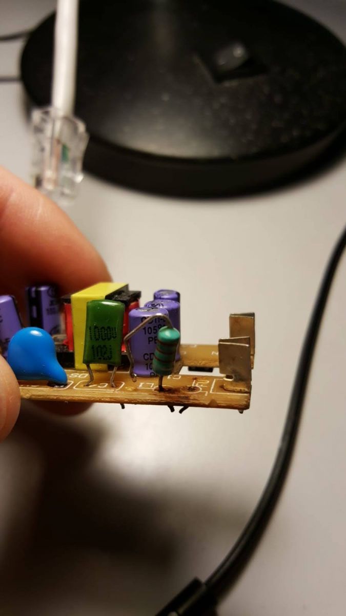

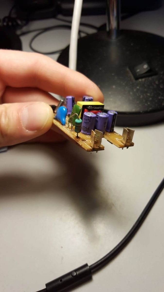

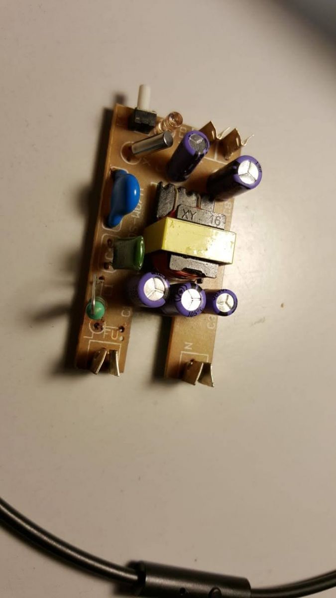

    Naprawiane przeze mnie urządzenie jest zasilaczem do LEDów. Przypalony opornik to element FU na PCB. Przesyłam więcej fotek. Parametry zasilacza: Output 21V, 0.116A, Max=3.6W.

  • #5 19004805
    Mariopi
    Poziom 36  
    To jest zabezpieczenie FU-se (bezpiecznik). W tym przypadku rezystor bezpiecznikowy - wstaw 1,0 Ohm 1W lub bezpiecznik osiowy do druku 1A. Oczywiście po przeanalizowaniu i usunięciu przyczyny przepalenia się bezpiecznika.
