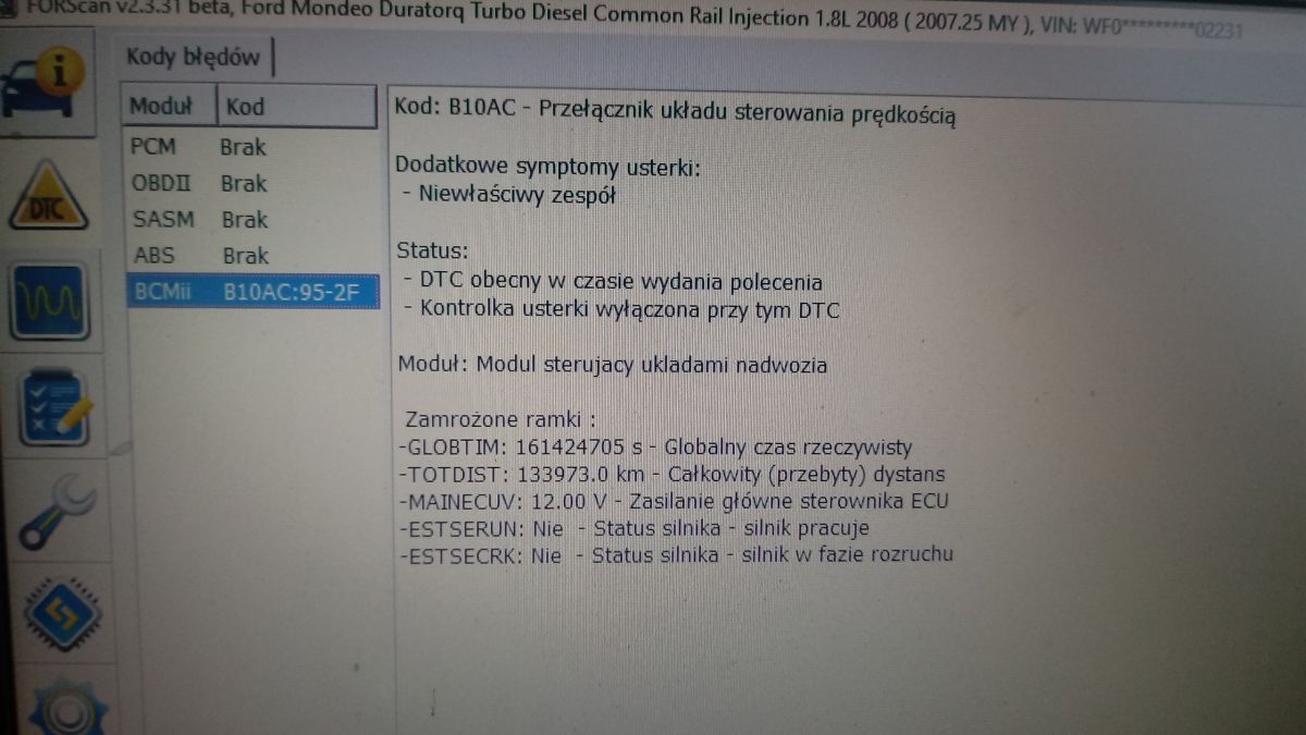

    Diagnozowałem dzisiaj mojego Forda, pokazał mi się błąd B10AC - Przełącznik układu sterowania prędkością, który zresztą mi wywala od jakiegoś czasu.
    Niby nic się nie dzieje złego, przynajmniej nie zauważyłem, zastanawiam się czy się nie przejmować tym i po prostu jeździć? Ford Mondeo 1.8 Tdci 2008r. - Błąd B10AC - Przełącznik układu sterowania prędko

    Obejrzyj w parametrach działanie czujników sprzęgła i hamulca oraz przycisków od tempomatu. Moze któryś źle działa.
