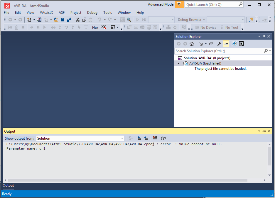

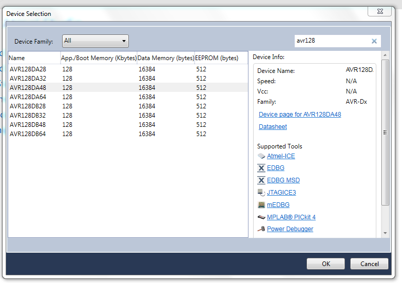

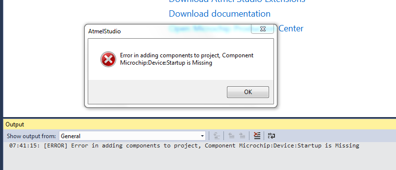

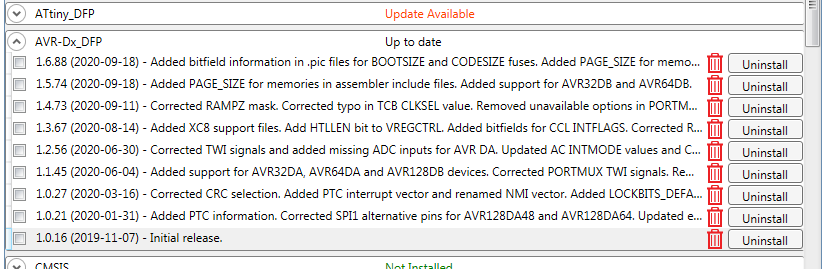

Użytkownik napotkał problemy z utworzeniem projektu dla mikrokontrolera AVR128DA48 w Atmel Studio 7 na systemie Windows 7 Pro. Po przeinstalowaniu AS7 i aktualizacji plików opisu procesora, nadal występowały trudności. Użytkownicy sugerowali odinstalowanie Atmel Studio oraz Microsoft Visual Studio 2015 Shell, a następnie ponowną instalację AS7 w trybie online. Problemy z uprawnieniami oraz Device Pack były również poruszane. Ostatecznie, po zastosowaniu odpowiednich zaleceń, problem został rozwiązany.
