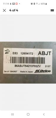

    Dzien dobry mam problem ze sterownikiem silnika w meriva b 1.4 turbo. W sterowniku poszły jakieś obwody bezpieczniki czy coś zupełnie innego
    Samochód od 5 tygodni stoi w warsztacie mechanik mówi że potrzebuję zamiennik i musze cierpliwie czekać na nowy ( używany) i tak od 5 tygodni czekam bez jakichkolwiek propozycji
    Moje pytanie czy jest to możliwe czy gościu sobie leci może powinienem poszukać kogoś innego mechanika

    Na moje to ściemnia. Niech Ci poda numery sterownika to sobie sprawdzisz jaka jest jego dostępność. Wymiana to 20 minut z logowaniem.

    No i znalazlem taki sterownik górne nr sie zgadzają plus nr z # niestety mechanik powiedział że wszystkie nr muszą być takie same i jeśli jeden z nich będzie inny go nic nie da się zrobić

    Mogę Ci to ogarnąć wysyłkowo.

    Czyli jest to rzecz dostępna i naprawialna
    Zaproponowałem że może by tak zakupić nowy tak zwany virgin no ale i tu spotkałem się z odmową bo coś się tam nie da wiec jakby troszke zgłupiałem
    Chyba lepiej bedzie poszukać innego mechanika

    To jest sterownik który znalazlem no ale nie wszystkie nr sie zgadzają wiec pan Heniek powiedział że nie da rady nic z tym zrobić i trzeba czekać cierpiwie
    Pytanie zasadnicze czy waszym zdaniem tego typu naprawa może sie ciągnąć miesiącami czy lepiej zrezygnować i zawieść auto do innego mechanika

    Szukaj innego bo ten albo nie potrafi albo coś ściemnia.
