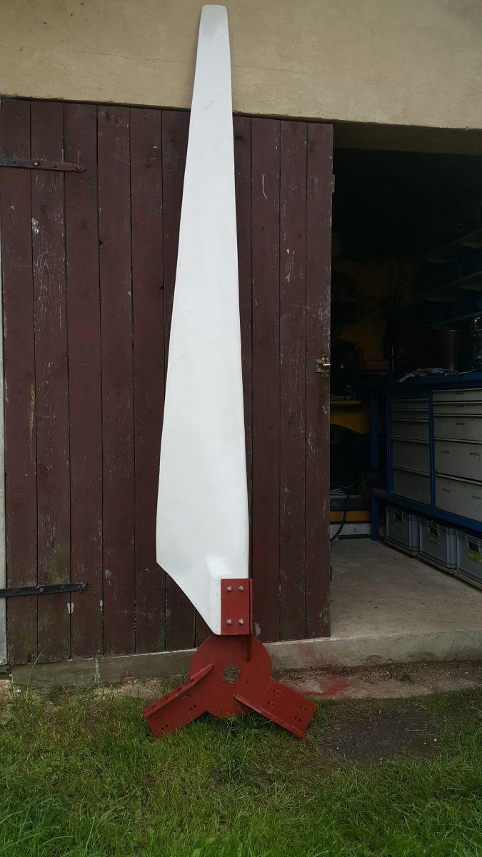

    Wymyśliłem wiele lat temu, że zrobię sobie wiatrak. Jestem na dobrej drodze, mam już wiele rzeczy, części mechanicznych. Teraz potrzebuje sterownika i tu właśnie pytanie do Was. Interesuje mnie oczywiście cena, czy warto się w to bawić do prostego wiatraka robionego amatorsko w garażu.
    Wymogi jakie mam od sterownika:
    - odczyt jakiegoś wskaźnika kierunku wiatru (RS485) np takiego z AliExpress
    - w jakiś sposób odczytywać położenie wiatraka, żeby porównywać je z odczytami wskaźnika wiatru, jakiś enkoder?
    - na podstawie tego ustawienie wiatraka do wiatru, lub ewentualne skorygowanie nastawy w zależności od obrotów śmigła, ustawienie się lekko bokiem do wiatru spowoduje spadek obrotów, tutaj chodzi o sterowanie silnikiem prądu stałego, lewo/ prawo
    - ilość obrotów śmigła na minutę, zliczanie dziurek w tarczy rowerowej tarczy hamulcowej - 1 wejście
    - odczyt najlepiej 7 temperatur - 1 cyfrowe, może na DSach
    - prąd i napięcie 3 faz w zakresie 0-300V, 0-15A - 6 analogowych a może jakiś dedykowany układ pomiarowy
    - sterowanie hamulcem ( 2 wyjścia do silnika prądu stałego lub jeszcze 2 dodatkowe do krańcówek)
    - do tego jakaś łączność z domem i wyświetlanie parametrów może na stronie internetowej tak żeby dostęp był z różnych urządzeń
    - ewentualna zdalna zmiana wsadu, żeby nie kłaść wiatraka
    Czy ktoś mógłbym mi podać orientacyjnie ile może kosztować taki sterownik, bo moderatorzy się na mnie uwzięli, żebym narzucił Wam wynagrodzenie.

    Tak z innej beczki.
    Mógłby Pan się pochwalić wiatrakiem?
    Jaki silnik pan zastosował?

    Jako generator będzie stary silnik od betoniarki, który się kiedyś spalił. Wysłałem go firmy w Ostrzeszowie, która przewija takie silniki na prądnice. Moja będzie miała 3kW. Ile kosztuje zrobienie takiego sterownika do wiatraka? Zlecę wykonanie.

    A jakiej wielkości łopaty ma pan?
    Jakie przekładnie pan stosuje (2:1; 4:1)?
    Wydaje mi się, że najpierw będzie trzeba sprawdzić jakie napięcie i prąd będą możliwe do osiągnięcia.
    Po otrzymaniu pomiarów dopiero można będzie myśleć o sterowniku, itd..

    łopaty mają 2,3m. Ponieważ producent określił i maksymalną prędkość na 250obr/min, a generator musi się obracać 1500 razy to przekładnia ma przełożenie 6x. Skoro generator ma 3kW to prąd i napięcie są znane. Na razie potrzebuje ustawiać go do wiatru lub w przypadku zbyt silnego wiatru odchylać od wiatru.
