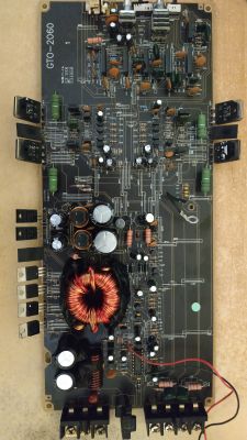

    Witam, parę dni temu kupiłem wzmacniacz JBL GTO-2060 (opisany jako 100% sprawny) okazało się że po podłączeniu lewego i prawego wyjścia i podgłośnieniu powyżej 20% głośniki charczą, po podłączeniu tylko lewego kanału wszystko dobrze (choć wydaje mi sie że dźwięk nie jest do końca taki jaki powinien) po podłączeniu tylko prawego kanału głośnik charczy od razu nawet przy cichym słuchaniu.
    Teraz tak wymieniłem gniazdo RCA, było trochę uszkodzone oraz odeszło od ścieżki na płytce, niestety to nie pomogło.
    Później wymontowałem potencjometr od głośności bo pojawiały się trzaski przy podgłaśnianiu (na multimetrze też trochę wartości skakały) , przeczyściłem zmontowałem i znikną problem trzasków lecz nadal głośniki charczą tak samo.
    Pytanie co może powodować taki problem? (może kondensatory jednak nie jest to młody wzmacniacz) Nie są to tranzystory końcowe prawego kanału (wylutowałem zmierzyłem wszystko tak jak powinno być)
    Nie mam innych pomysłów, nic nie jest przypalone.
    Nie są to raczej zimne luty, dla pewności przelutowałem niektóre punkty.
    Wzmacniacz JBL GTO-2060 charczenie zniekształcenia dźwięku Wzmacniacz JBL GTO-2060 charczenie zniekształcenia dźwięku
    (Nie zwróciłem go, myślałem że gniazdo RCA albo potencjometr to powoduje, a jednak chciałbym sam naprawić)
    Z góry dzięki za każdą podpowiedź.

    Jak dla mnie to uszkodzone tranzystory w końcowym stopniu mocy w prawym kanale. Dodatkowo pewnie też jakieś tranzystory sterujące tymi końcowymi. Od tego bym zaczął.

    Wylutowałem tranzystory prawego kanału i były sprawne, dzisiaj sprawdzę tranzystory lewego kanału.
    Wylutowałem wszystkie tranzystory końcowe każdy jest sprawny, zamieniłem miejscami z lewego kanału na prawy i nie ma żadnej różnicy, nadal dzieje się to samo jak przed zamianą. Wylutowałem też (chyba) tranzystory sterujące (te pomiędzy końcowymi) też sprawne, zamieniłem miejscami dla pewności i efekt ten sam.
    Jedyne co mi przychodzi na myśl to kondensatory nie trzymające pojemności.
    Posprawdzałem kondensatory przy tranzystorach i okazało się że jeden miał przejście, wymieniłem profilaktycznie wszystkie elektrolity z sekcji audio i wzmacniacz zaczą działać normalnie !!

    Dla kogoś z podobnym problemem, winowajcą okazał się jeden elektrolit przy tranzystorach końcowych. Ja dal pewności wymieniłem wszystkie elektrolity z sekcji dźwięku.
