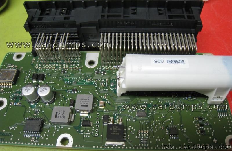

    Proszę o wskazówkę jak zdemontować kondensatory elektrolityczne (te w białej plastikowej obudowie) w module SRS P31334279. Zdjęcie zapożyczone.

    Ze zdjęcia wychodzi, że kondensatory są zalutowane na czterech punktach. Laminat ma dużo poligonu, więc do tej czynności trzeba mieć dobrą (mocną) stację lutowniczą wraz ze stacją HOT AIR. Jeśli kolega nie ma doświadczenia w lutowaniu, to nie proponuję się zabierać, bo tylko większa szkoda będzie. Jak coś to służę pomocą na priv. Pozdrawiam

    Właśnie chodzi o to, że one prawdopodobnie montowane są na wcisk, ponieważ otwory lutownicze nie są wypełnione cyną.
    Doświadczenie mam ponad 20-letnie i dysponuję dobrym sprzętem, ale pierwszy raz widzę tego typu montaż. Jak widać na zdjęciu ktoś jeden kondensator zdemontował, więc z pewnością da się ;)

    Ja robię tak - bocznymi ucinaczkami spłaszczam piny - delikatnie, żeby nie obciąć przy samej PCB. Następnie płaski (ostry) wkrętak i delikatnie podważam zaraz obok pinu, uważając , żeby nie uszkodzić ścieżek. Najważniejsze to zgnieść piny i podważyć.

    Nie wiem gdzie mam spłaszczyć piny... nie ma za bardzo co tam spłaszczać :\

    Da się to zrobić po prostu wypychając od dolnej strony płytki na siłę np. twardą rączką śrubokręta. Od góry za ten biały plastik nie podważać.
