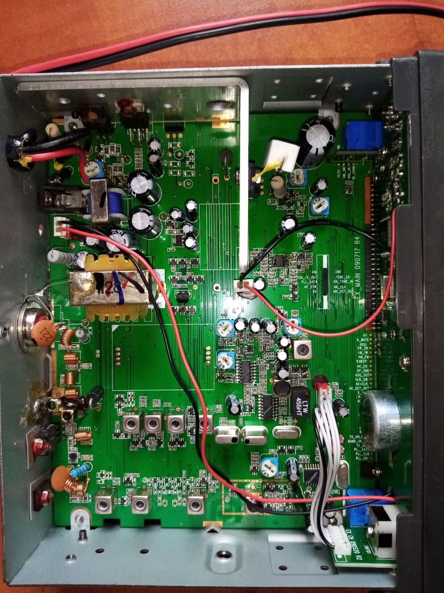

    Witam szanownych kolegów.
    Czy ktoś się orientuje, który z rezystorów na płycie Lafayette Trucker odpowiedzialny jest za regulację czułości ASQ automatyczny squelch??
    Nie mogę doszukać się takiej informacji, a bardzo obcina mi ten ASQ.
    Proszę o pomoc.
    Załączam zdjęcie płyty.
    Lafayette Trucker regulacja ASQ automatyczny squelch

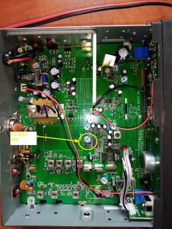

    Spróbuj ruszyć VR5.

    Tak do regulacji progu ASQ służy potencjomter VR5 można płynnie wyregulować jego czułość.
    Dziękuję wszystkim za porady i serdecznie pozdrawiam.
