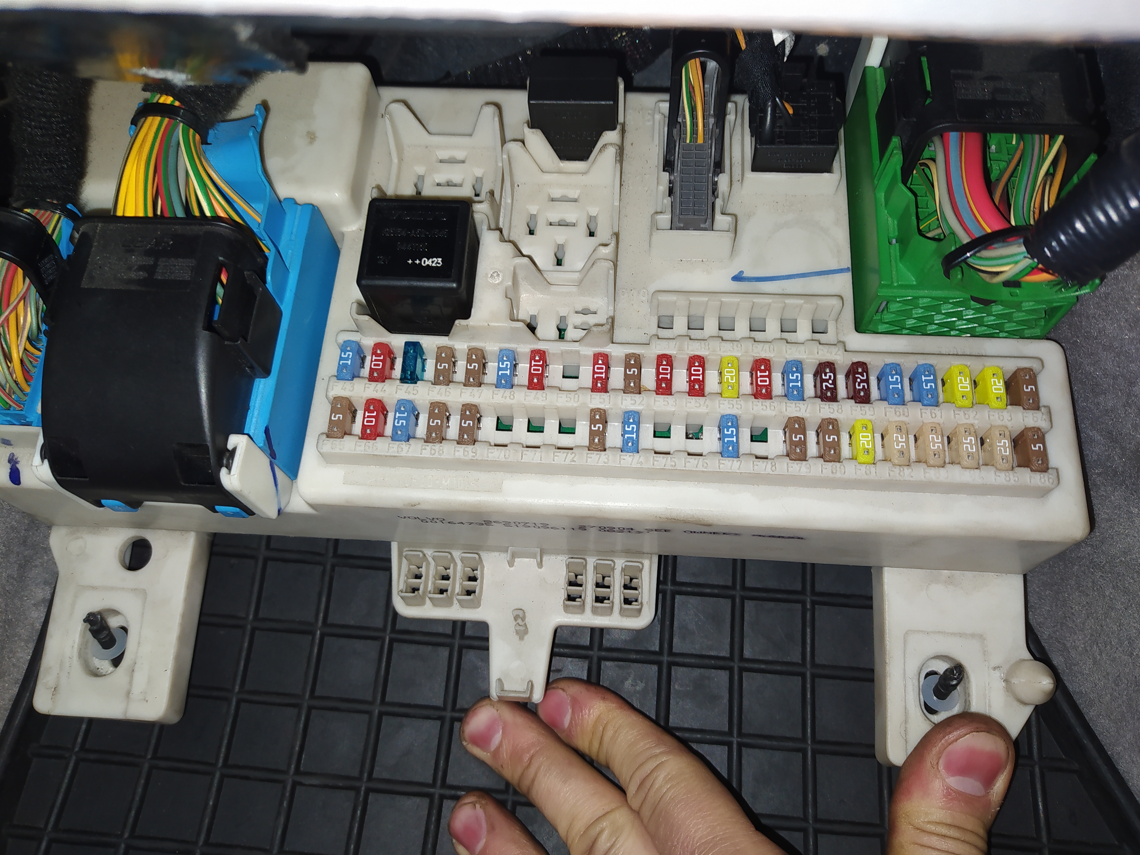

    Witam, Volvo V50 2005r. 2.0D 100kW. Czy auto zamknięte z pilota czy otwarte, pobór prądu wynosi 0,42A nieokresowo raz na 3-5 razy. W innym przypadku spada do 0,00A. Po wypięciu bezpiecznika w komorze silnika F18 (OŚWIETLENIE WNĘTRZA,
    Skrzynka bezpieczników inteligentnych,Sterownik sieci pokładowej) spada do 0,05A. W kabinie pod nogami pasażera po odpięciu bezpieczników F46 i F47 (Oświetlenie przełączników,Oświetlenie schowka podręcznego,Zestaw wskaźników,OŚWIETLENIE WNĘTRZA,Tylna lampka do czytania) pobór spada do 0,35A. Ale po wypięciu zielonej wtyczki (w załączniku), słychac odłączenie przekaźnika i spadek poboru do 0,00A. Czy ktoś ma rozpiskę tej wtyczki bądź pomysł na rozwiązanie usterki ? Brak kodów usterek w GEM czy tam CEM (jak kto woli).

    Kolega pomiar dokonuje zaraz po zamknięciu?
    W Volvo do uśpienia systemów dochodzi jak pamiętam po ok 5 min od zamknięcia. I wtedy należało by robić pomiary.

    Czekałem ponad pół godziny.

    Może być uszkodzony CEM ?

    W module CEM jest błąd DTC DE64 połączenie centralnej jednostki przełączników i modułu telefonu - nieprawidłowa komunikacja

    U mnie uszkodzony był ten moduł

    Tam siedzi immo.
