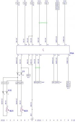

    potrzebuje schematu kostki od wyświetlacza TID OPEL CORSA C 32pin.
    Potrzebny schemat kostki wyświetlacza TID 32pin OPEL CORSA C Potrzebny schemat kostki wyświetlacza TID 32pin OPEL CORSA C

    Jeżeli mam być szczery to nic mi to nie mówi mi bardzie chodziło o takie schematy jak poprzednie. Tylko z corsy c 2005.
  • #6 19013944
    bubu1769
    To raczej nic innego nie znajdziesz.
    Napisz co dokładnie chcesz zrobić to może będę w stanie pomóc.
    Według tego TIS-a co mam to w żadnej Corsie C nie było komunikacji CAN w TID-zie a piny 22 i 23 są podłączone do pinów 3 i 11 w gnieździe OBD i jest na nich komunikacja po K-Line.
    Na pewno ci chodzi o Corse C a nie o Corse D?
    W Corsie D pokazuje mi że w gnieździe OBD na pinie 3 jest CAN-H a na 11 CAN-L.

    Chodzi głównie o to że w mojej Corsie C z 2004 roku powinno być oryginalnie radio CDR 2005 a ja zamontowałem CD30 MP3. Aby zsmontować to radio musiałem przerobić zarówno kostke od radia jak i do wyświetlacza. W mojej Corsie miałem wyświetlacz z gniazdem 12 pinowym a w komplecie z radiem CD30 MP3 miałem wyświetlacz z gniazdem 32 pinowym. I poszukuje schematu tego gniazda aby radia uruchamiało się po przekręcenie kluczyka. Gdyż teraz to się nie dzieje ponadto od czasu do czasu radio się blokuje i działa tylko pokrętło. Przed zablokowaniem radia na wyświetlaczu wyświetla się Auto REG Off, Auto REG On. I wtedy radio gra ale nie można zmieniać stacji radiowych ani nie zrobić nic oprucz wyłączenie oraz regulacji głośności.

    Radio CD30 MP3 dostaje sygnał do załączenia po linii CAN, zamontowałeś je do samochodu który seryjnie nie posiada takiej instalacji.
    Żeby w drugą stronę to zrobić to spotkałem się z adapterami ale w twoim przypadku nie wiem co by można zrobić.

    Ale skąd wziąłeś sygnał CAN?
    Nawet jeśli w samochodzie była instalacja CAN to bez odpowiedniego kodowanie nie będzie na niej występował sygnał do załączenia i prawidłowej pracy radia.

    No to masz komunikację jedynie między radiem a wyświetlaczem.
    Do prawidłowej pracy radia potrzebna jest też komunikacja po linii CAN między nim a bodajże BCM, u ciebie tej komunikacji nie ma dla tego radio się nie załącza po stacyjce i może mieć też problemy z działaniem.

    Winny wszystkiemu był panel radia. Po wymianie problem ustąpił.
