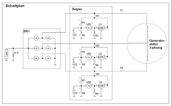

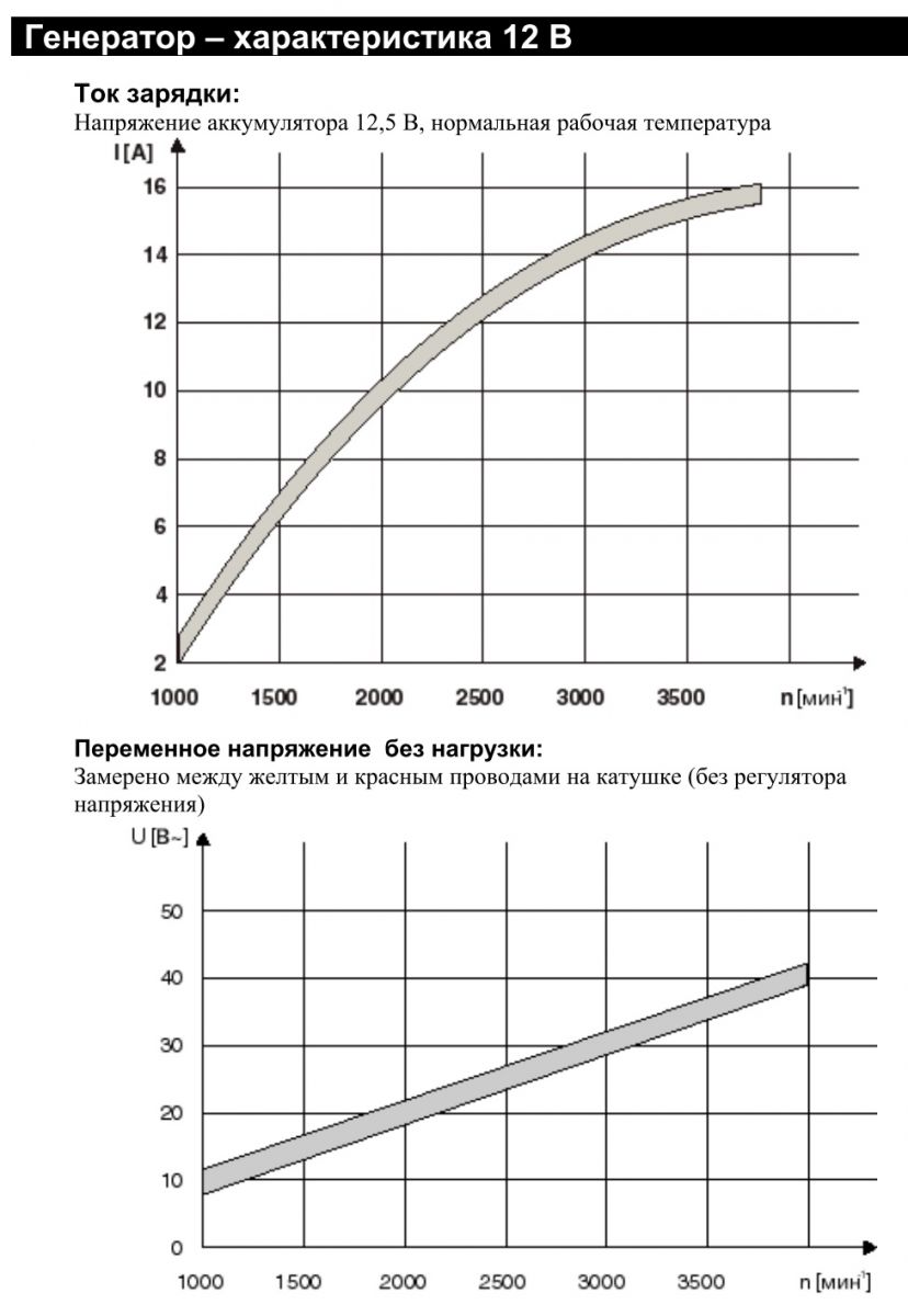

Użytkownik rozważa połączenie alternatora 24V z motocyklowym regulatorem 12V w celu zasilania akumulatora oraz urządzeń takich jak radio i gniazdo przyczepy. Odpowiedzi wskazują, że taki układ nie będzie działał efektywnie, ponieważ regulator motocyklowy działa na zasadzie przywierania uzwojeń, co uniemożliwia uzyskanie stabilnego napięcia 24V. Zamiast tego sugerowane są alternatywy, takie jak zastosowanie prostownika półsterowanego lub przetwornicy STEP-DOWN. Użytkownik przyznaje, że jego pomysł nie ma sensu, po zapoznaniu się z zasadą działania regulatorów w motocyklach.
