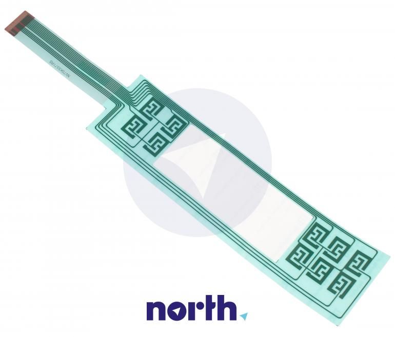

    drodzy forumowicze poszukuję przyczyny awarii występującej w moim piekarniku Samsung NV66M3531BS otóż od pewnego czasu zawiesza się panel dotykowy / wyświetlacz nie reaguje on na dotyk i nie można nic ustawić, na chwilę obecną jedyne co na krótko pomaga to odcięcie zasilania na 30sek i ponowne włączenie zasilania. Wtedy wszystko wraca do normy na jakieś 2-3 dni. Dodam jeszcze, że całkiem niedawno występowała też opcja samo załączania się piekarnika np. w nocy włączał się w tryb grzania, tutaj przynajmniej na tę chwilę pomogło " mycie i konserwacja" pokrętła sterującego za pomocą kontakt spray.
    Co może być przyczyną takiego zachowania, urządzenie ma 2 lata i 3 miesiące i niestety, ale jest już po gwarancji. Na forum Samsunga upierają się, że problemem może być instalacja elektryczna, wykonałem stosowne pomiary (jestem elektrykiem) napięcie zasilania 235 [V] i jest to wartość stała nie skacze i nie zmienia się, przewody dobrze osadzone nie ma luzów, a styk jest porządny.

    Sprawdzić oscyloskopem zasilacz niskonapięciowy ewentualnie podstawić kondensatory a w ostateczności podstawić ekran z dotykiem raczej występuje razem.Nie wiadomo czy zawiesza się płyta elektroniki czy sam dotyk?
    Przyjrzyj się dokładnie pod kątem może dotyk był uderzony może już widzi dotyk na stałe dlatego się zawiesza?

    Miałem podobny problem, przyczyną jest zabrudzony czujnik wewnątrz piekarnika. Wystarczy wyczyścić i po kłopocie. Właśnie szukając informacji na temat gdzie dokładnie znajduje się ten czujnik, bo już nie pamiętam nadziałem się na ten post.
    Nie znalazłem więcej informacji w necie, obejrzałem dokładnie piekarnik i znalazłem tam czujnik odpowiedzialny za działanie separatora przy funkcji dual-cook. Wyczyściłem go z brudu i jutro jak będę piekł przetestuję, Jeżeli będzie ok postaram się zamieścić zdjęcie.

    Witam ponownie otóż udało mi się w końcu znaleźć trochę czasu i przyłożyłem się do naprawy piekarnika, winowajcą całego zamieszania jest przełącznik dotykowy zamontowany (przyklejony) do front panelu pod wyświetlaczem. W moim przypadku wystarczyło porządnie docisnąć tę taśmę/przełącznik i od marca wszystko działa jak należy(nie wiem jak długo). Zdjęcie taśmy i ewentualny link do zakupu dołączam do posta. Jeśli znów przestanie działać myślę, że trzeba będzie pokusić się o zakup nowego i porządnie go przykleić. Dziękuję wszystkim za pomoc.
