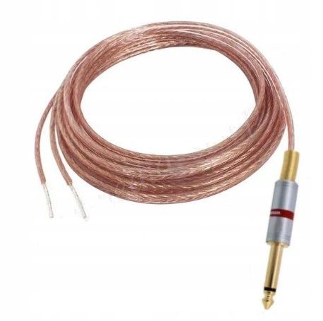

    Witam ma ktoś sposób aby podłączyć kolumnę z wyjściem jack 6.3mm do wzmacniacza z zwykłym wyjściem głośnikowym ? Może jakoś kabel jack przerobic hmm , potrzebuje konkretnej odpowiedzi i szybkiej z góry dziękuję:)Jak podłączyć kolumnę na jacku 6.3mm do zwyklego wyjścia glosnikowego Jak podłączyć kolumnę na jacku 6.3mm do zwyklego wyjścia glosnikowego

    potrzebujesz przewodu, który po jednej stronie ma jack mono 6.3mm a po drugiej odizolowane przewody bądź wtyczki typu banan
  • #3 19013321
    Bosmanitooo
    po jednej stronie ma jack mono 6.3mm a po drugiej odizolowane przewody , właśnie tak gdzie taki zakupie ciężko znalesc w internecie
    Znalazłem takie coś sprawdzi się?
    #4 19013387
    tb_
    Jeśli chcesz to wpiąć raz i zostawić to sprawdzi się jak najbardziej, ale jeśli co chwilę będziesz to wypinał to raczej musisz zaopatrzyć się w normalny przewód.

    Właśnie O takie coś mi chodziło podasz linka do zakupu

    Znajdziesz go na popularnym serwisie sprzedażowym a linka kolega @tb_ nie zamieści, bo to na forum zabronione.
    Możesz też kupić kabel kolumnowy/głośnikowy jack 6,3mm - jack 6,3mm, jeden wtyk odciąć i odizolować żyły.
    Jak masz tylko jedną kolumnę, to możesz ją podłączyć tylko do wyjścia jednego kanału wzmacniacza.
