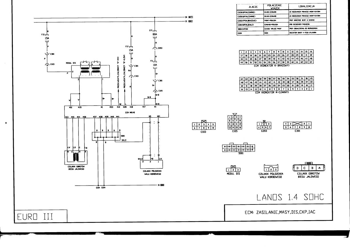

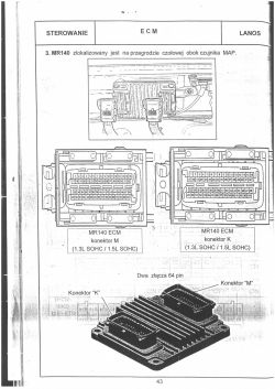

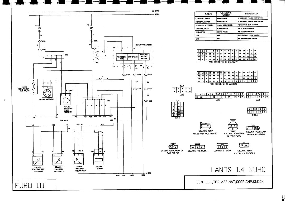

    Witam. Lanos T150 1.4 Euro 3 (KLAT - 2003) z sterownikiem Delphi - Delco poszukiwany jest pinout do tego sterownika w szczególności umiejscowienie czujnika położenie wału i wałka.
    #2 19025026
    g107r
    Poziom 41  
    Mam do MR-140, jeśli to o to chodzi.
    Lanos T150 Sterownik pinout - Lanos Euro 3 (KLAT) Sterownik Hybrydowy Delphi - D
  • #3 19025168
    Merkaba
    Tak, to ten sterownik. Jesteś w stanie udostępnić pinout?
