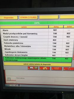

    sarnos
    Tak jak w temacie podczas testu globalnego w Lexia nie nawiązuje dialogu ze skrzynią biegów. Wysprzęglik na krótko pracuje w sterowniku skrzyni po otwarciu okazało się że dwa tranzystory się upaliły po wymianie nadal brak dialogu. Sterownik został wymieniony na inny używany ( nie mam pewności że jest sprawny) i nadal brak dialogu.
    Prośba o pomoc gdzie dalej szukać rozwiązania problemu?

  • #8 19058486
    sarnos
    Oporność na szynie Can sprawdzona i jest OK.
    Sterownik skrzyni zmieniony na sprawdzony.
    Nadal brak łączności ze modułem skrzyni i w między czasie przestał też łączyć się z dachem.
    W teście globalnym brak łączności z ww. i dwa błędy w BSI jeden związany z dachem drugi to alarm.
    Czy jest jakiś sposób na sprawdzenie czy BSI jest sprawne(poza podmianą części)?

  • #11 19059059
    sarnos
    W BSI :defekt stały komunikacji z kalkulatorem alarmu, defekt stały łączności z kalkulatorem dachu otwieranego
  • #13 19059080
    sarnos
    Citroen C3 Pluriel 1.6 - Brak dialogu z kalkulatorem skrzyni półautomatycznej
    Nie widzi modułu skrzyni i przestał widzieć moduł dachu. Tak jak napisałeś nie ma błędów bezpośrednio dotyczących skrzyni.
