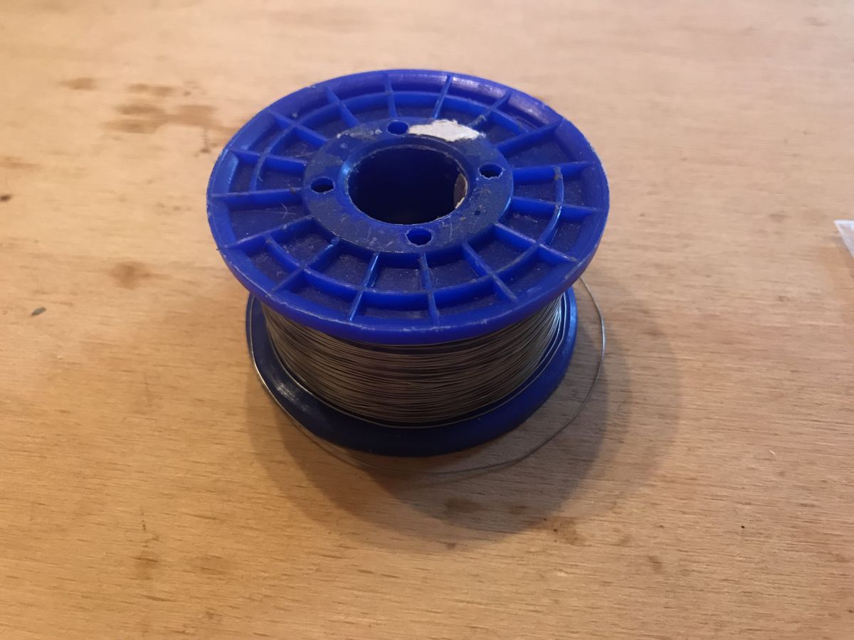

    Spoiwa lutowniczego 0.5mm:
    [Minitutorial PIC32] Uruchamiamy PIC32MX795F512H na uniwersalnej płytce pod TQFP

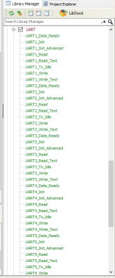

    Przykład - MikroC PRO for PIC32 - UART_Write
    Do UART w Mikro C PRO for PIC32 jest gotowa biblioteka, dostępna od razu z IDE. Obsługuje ona wszystkie dostępne porty UART:
    Dla wygody wybrałem UART3, czyli ten port do którego miałem już przylutowane goldpiny:

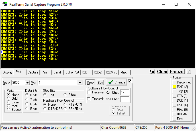

    Po stronie komputera użyłem przejściówki USB<->UART i programu RealTerm:
    Użycie UART w MikroC właściwie sprowadza się do inicjalizacji wybranego portu na dany baud i potem wypisywania przez niego tego co chcemy.
    Pełny kod przykładu:
    Kod: C / C++
    Zaloguj się, aby zobaczyć kod
    Rezultat na UART:
    Jeśli odbieramy ''krzaczki''/losowe znaki zamiast oczekiwanego tekstu to być może mamy różne ustawienia baud na PICu i na komputerze. Jeśli oba baudy są takie same, to zapewne zegar/oscylator PICa jest źle skonfigurowany...

    Kod miga diodą i wypisuje kolejne liczby na UART. Rezultat:

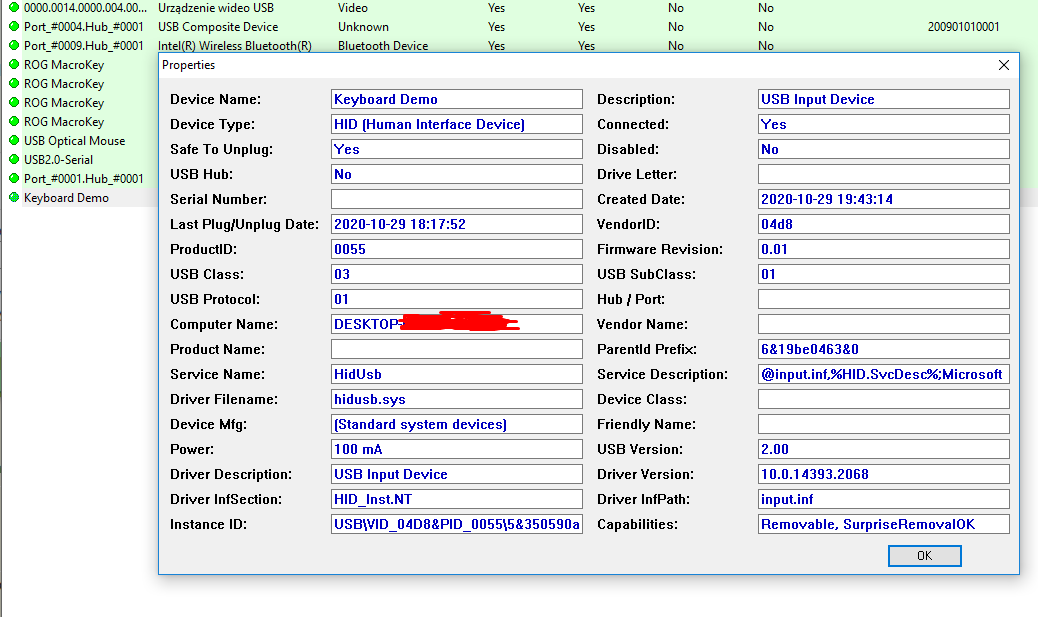

    Więcej szczegółów o wykrytym urządzeniu możemy znaleźć w menedżerze urządzeń albo w wygodniejszym do tego celu programu USBDevView:
    Teraz pora na główny test - czy PIC może pełnić rolę klawiatury?
    Jak najbardziej tak. Przyciski są poprawnie odbierane przez komputer. Na bazie tego przykładu możemy zrealizować też dowolny joystick, pad i myszkę - wystarczy zmodyfikować deskryptor USB i wysyłać inne dane, też poprzez HID.
