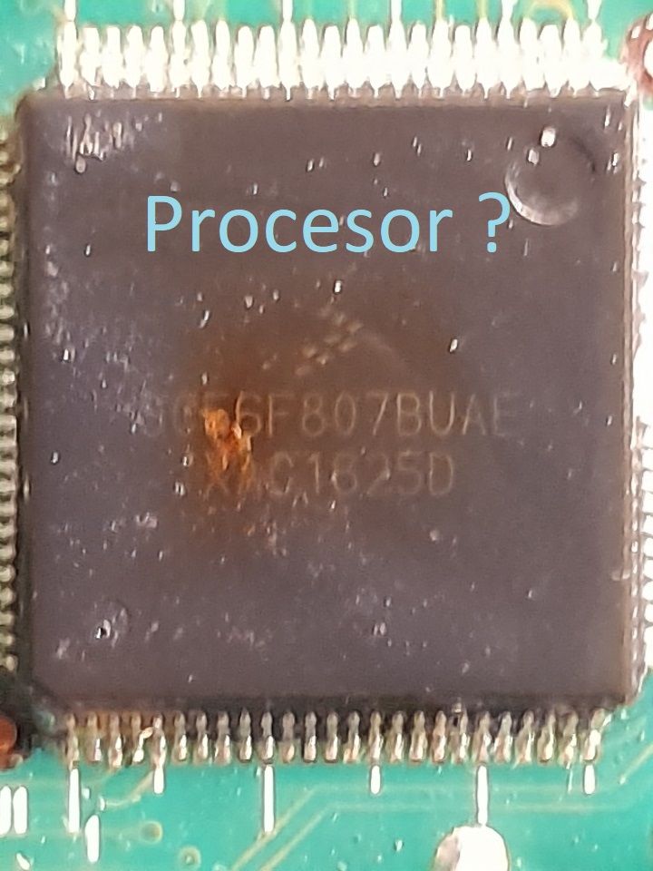

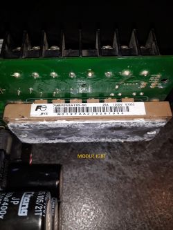

    Szukam schematu falownika serii iG5a, model SV05iG5a 4kw
    Moduł diody i IGBT 7MBR25SA120-50

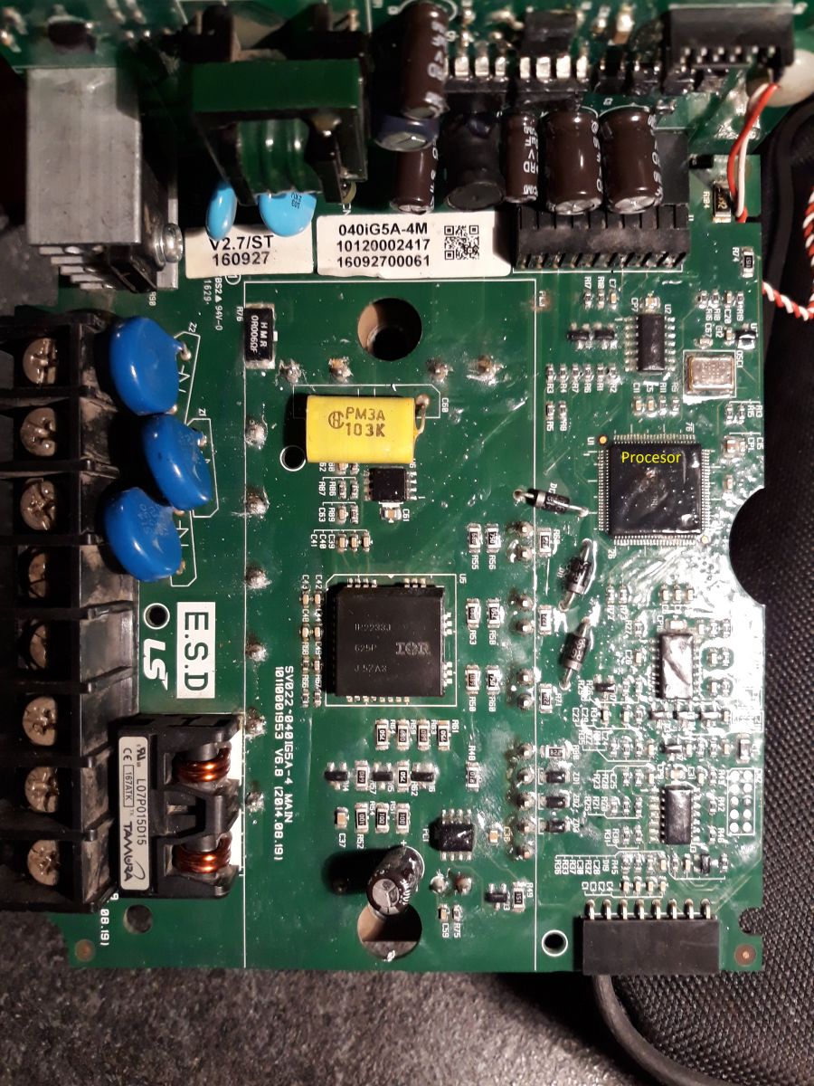

    Nie jestem pewien procesora czy to on SC56F807BUAE
    To zabarwienie niepokoi mnie ale pokryty jest lakierem może tak już ma

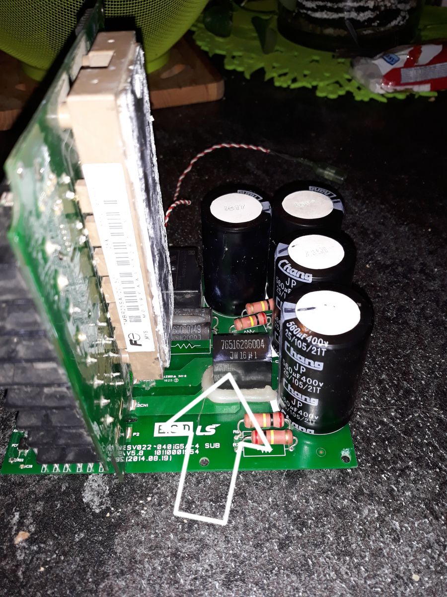

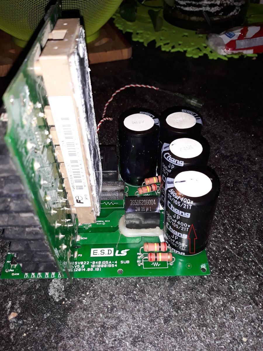

    Czy to jest przekaźnik ?
  • #10 20796813
    att
    Nie, to część zabezpieczenia doziemnego (ground fault), czujnik różnicowo-prądowy.
