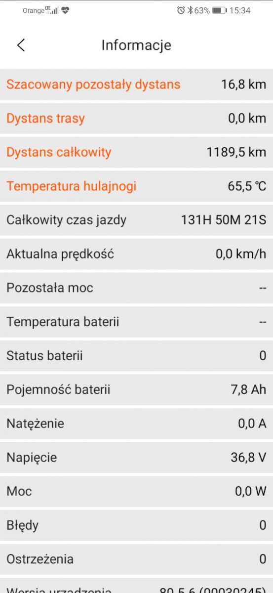

    Witam, mam problem z temperatura hulajnogi. Temperatura gdy hulajnoga odpocznie nie spada, ciągle pokazuje minimum 64 stopnie i gdy trochę pośmigam na niej skoczy ponad 65 i włącza się w tryb awaryjny chyba, to traci moc

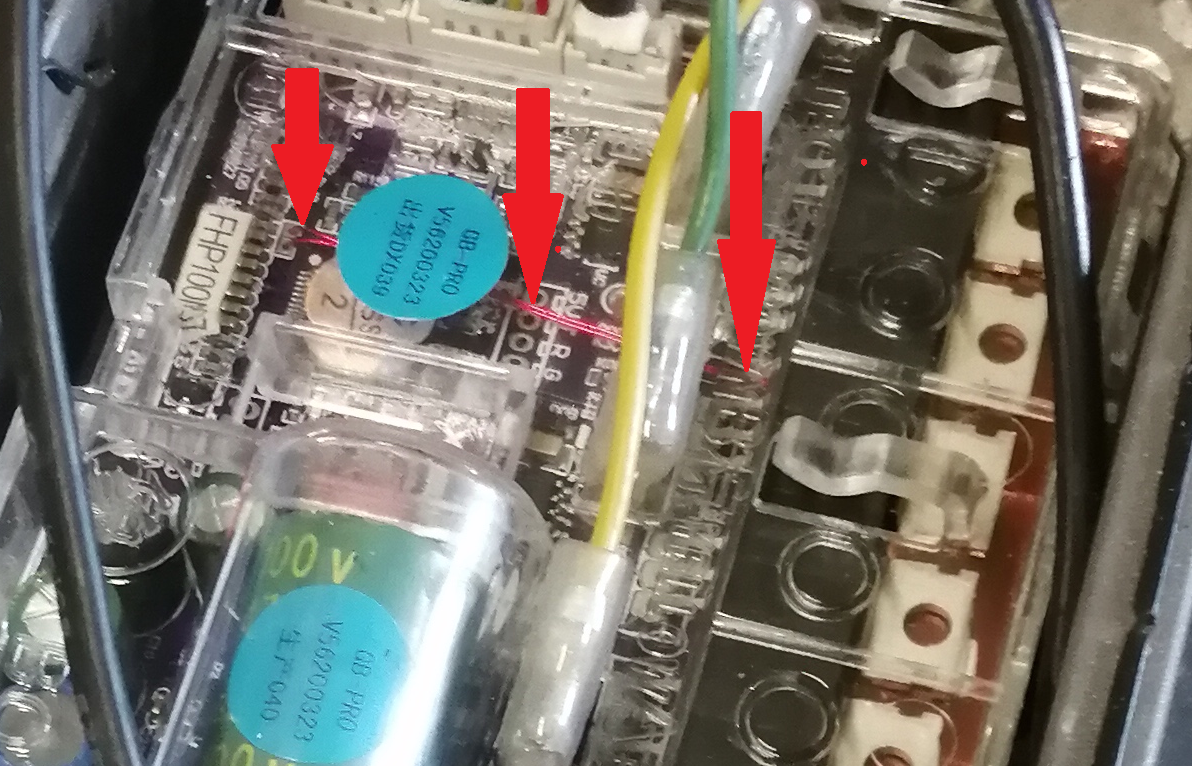

    Zdradz nam Kolego trzy sprawy:
    1. Czy oprogramowanie hulajnogi jest fabryczne i oryginalne, czy bylo coś wgrywane?
    2. Czy zadałeś sobie trud otwarcia obudowy i pobieżnego sprawdzenia temperatury? (Hint: jesli możesz utrzymać dotyk dowolnie dlugo, to jest poniżej 50 st.C)
    3. Czy odnalazłeś czujnik temperatury (czarna pchełka na kabelkach)? W jakim jest stanie? Czego dotyka?

    Tak oprogramowanie jest oryginalne nic nie było kombinowane. Hulajnoga jest w środku zimna. A czujnik wygląda ok niczego nie dotyka

    jarroQ
    Sprawdź jaką rezystancję ma czujnik w temp. pokojowej i po podgrzaniu.
  • #6 19355920
    Sebu141
    Hulajnoga nie była odpalana od wczoraj jak ja teraz włączyłem w aplikacji pokazuje 71 stopni i nie ma mocy żeby jechać

    jarroQ
    To jest czujnik temperatury. Hulajnoga Fast Wheels Pro klon Xiaomi - problem z temperaturą
