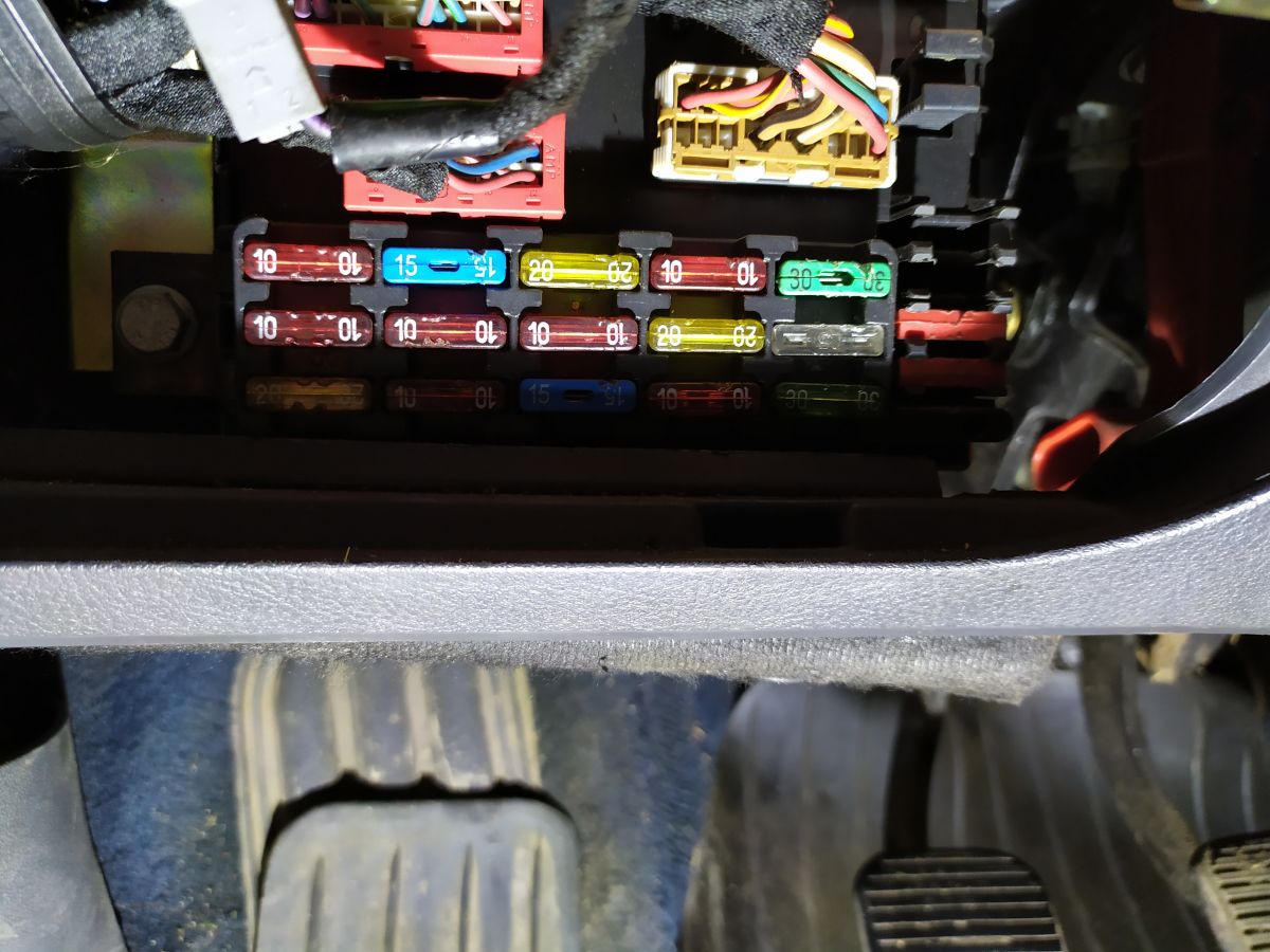

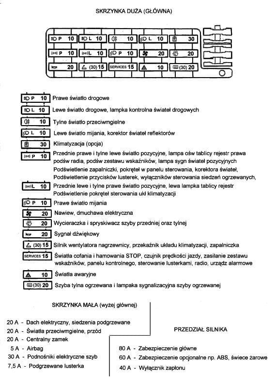

    Witam. Panowie problem z oświetleniem w Marea Weekend 2.4 JTD 99 rok. Chodzi dokładnie o bezpiecznik oznaczony poniżej szósty od góry jako P10. Brak tylnego lewego światła pozycyjnego, przedniego prawego pozycyjnego oraz lampy osw tablicy rejestracyjnej prawe. Pozostałe oświetlenie z tego bezpiecznika jest. Ostatnio musiałem jechać z przyczepka do miasteczka obok i zauważyłem że nie ma tych świateł ( również przy przyczepce) ale mówię widno to może się nikt nie doczepi. Dojeżdżając na miejsce zauważyłem że kontrolka na desce rozdzielczej zgasła i faktycznie wyszedłem na zewnątrz i całe oświetlenie było również przy przyczepce. Wracając z powrotem kontrolka znów się zaświeciła i ponownie brak tegoż oświetlenia. Bezpieczniki wszystkie sprawne. Wiecie może gdzie szukać przyczyny? Jest może gdzieś po drodze jakiś przekaźnik odpowiedzialny za te trzy oświetlenia? Marea Weekend 2.4 JTD '99 - brak oświetlenia: tylne lewe pozycyjne, przednie prawe pozycyjne Marea Weekend 2.4 JTD '99 - brak oświetlenia: tylne lewe pozycyjne, przednie prawe pozycyjne
