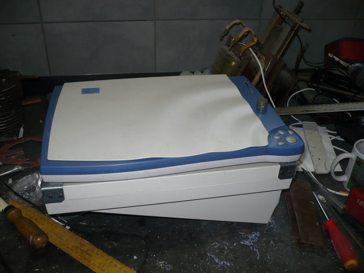

Na portalu aukcyjnym znalazłem coś takiego:
Cena nie powalała a po za tym zapasowe lampy były dostępne po kilka złotych.
Projekt 3D obudowy
To wycięcie było robione pod elektronikę i zasilacz.
Zakupiłem lampę do paznokci i rozebrałem ją. Aby to działało jak należy dokupiłem oprawki na świetlówek.

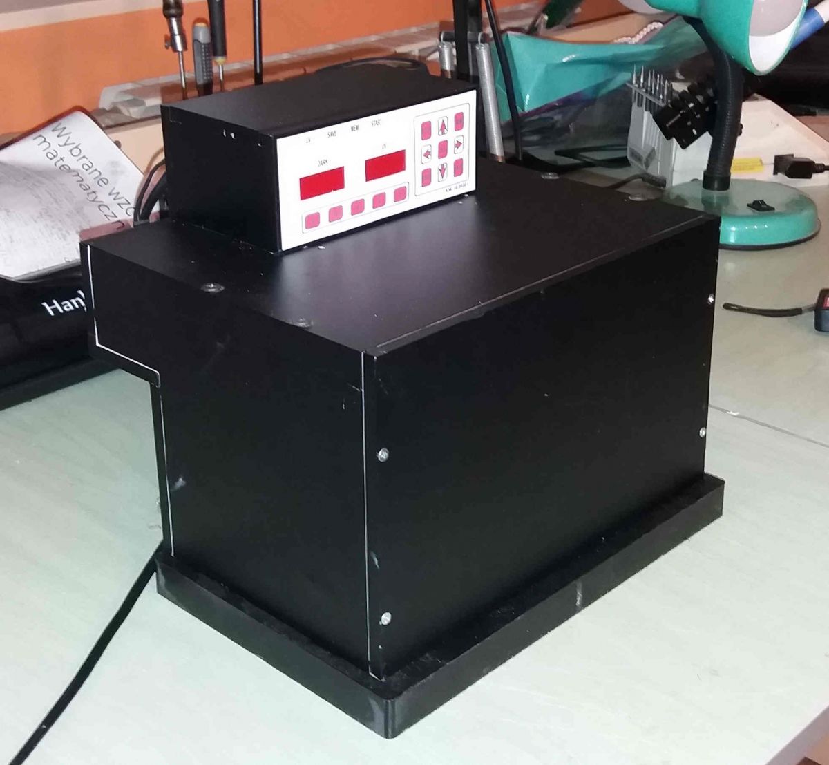

Obudowę wykonałem z HDF. Na zewnątrz czarna folia, w środku biały papier samoprzylepny.
Oryginalny sterownik lamp UV włożyłem do obudowy plastikowej.
Na zewnątrz zasilacz 12V

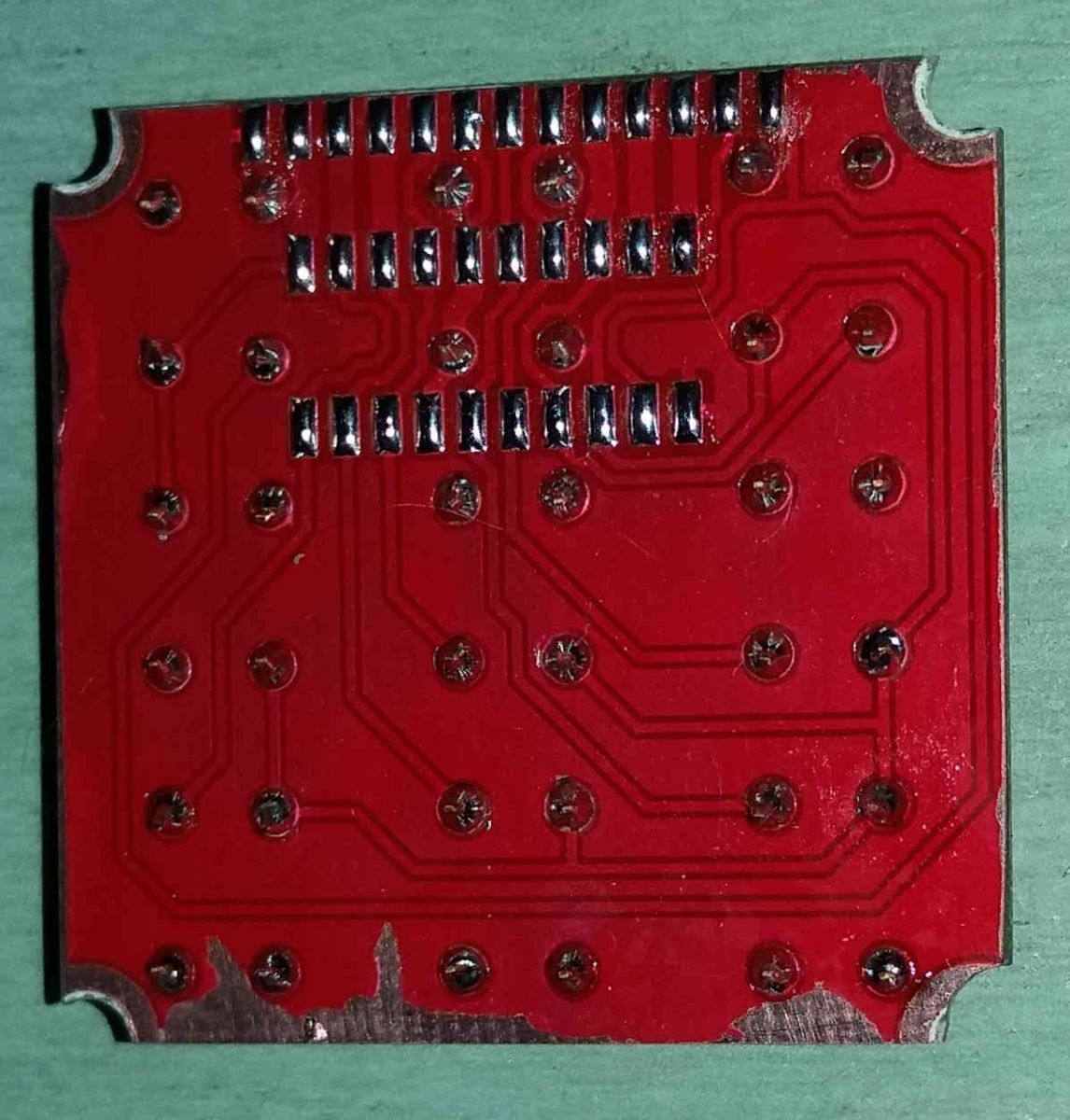

Dołożyłem mały gadżet dostępny za granicą za niecałe 10 zł czyli ARDUINO oraz wyświetlacz, guziki i przekaźnik.
Wszystko na szybkiego umieściłem w plastikowej obudowie.

Maszyna działa super, naświetla i zaciemnia z ustalonymi czasami.
Jestem z niej bardzo zadowolony, ale - no właśnie zawsze je jakieś ale...
Po pierwsze arduino i reszta elektroniki ta totalny pająk.
Po drugie przyciski wyglądają niezbyt ładnie
