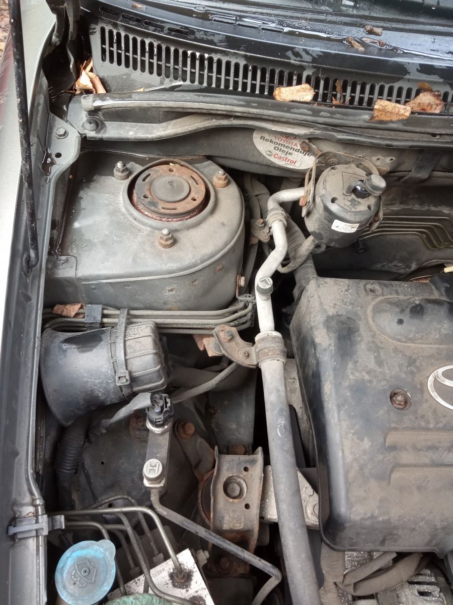

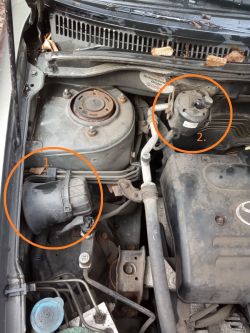

    Znalazłem coś takiego:
    Możliwość samodzielnego odcięcia i późniejszego przywrócenia alarmu w Corolla E12 Możliwość samodzielnego odcięcia i późniejszego przywrócenia alarmu w Corolla E12
    Na pierwszym zdjeciu po lewej jest taka wieksza syrena, a tam na górze też jakiś wyłącznik awaryjny alarmu chyba, bo jest miejsce na kluczyk. Po przekręceniu tego wyłącznika na górze ten najgłośniejszy alarm ucicha, ale słychać jeszcze jakiś taki bardzo cichy. (tak z innego miejsca?)
    Problem w tym, że nawet po przekreceniu tego "wyłącznika" od głośnego alarmu nie jestem w stanie auta odpalić. Zasilanie i radio się włącza, ale dalej nic nie jestem w stanie zrobić.
    Może ktoś podpowiedzieć co się dzieje? Trochę nie rozumiem tej sytuacji teraz.
    Załączam też zdjęcie bezpieczników, typowego bezpiecznika od alarmu nie znalazłem, co w sumie ma sens, bo trochę bez sensu byłby alarm który można rozbroić bezpiecznikiem (chyba).

    To nie jest wyłącznik alarmu tylko (2.) syrena z własnym zasilaniem, która posiada "kluczyk" do blokowania jej działania na czas odłączenia akumulatora z samochodu. Centrala alarmowa nie jest w żaden sposób blokowana - będzie nadal blokować zapłon, "migać" kierunkowskazami, czerpać prąd z akumulatora, ... .
    Masz w samochodzie dwie syrenki (1.) i (2.).
    Może to oznaczać dwa różne zabezpieczenia (poprzedni właściciel wydał majątek na zakup nowego samochodu i chciał dobrze zabezpieczyć...) lub jedno zabezpieczenie z dwoma syrenkami lub stara syrenka uszkodziła się i ktoś zamontował drugą nie demontując uszkodzonej.
    Musisz dokładnie sprawdzić gdzie biegną wiązki przewodów syrenki (1.) i (2.).
    Znajdź moduł (zazwyczaj w kabinie), który znajduje się na drugim końcu przewodów biegnących od syrenki (lub dwa moduły - każdy podłączony do osobnej syrenki).
    Pomogłem? Kup mi kawę.

    Tam jest tylko trabka /fanfara, ale wiwatu nie bedzie bo jak pisalem to jest pod oslona podnoza pod kierownica .Trzeba sie pochylic , moze na kolanach pare srubek odkrecic , sciagnac oslone a zapewne takze i oslone kolumny kierowniczej .
    W komorze silnika tego nie bedzie -brud , smrod i latwy dostep dla zlodziei .
