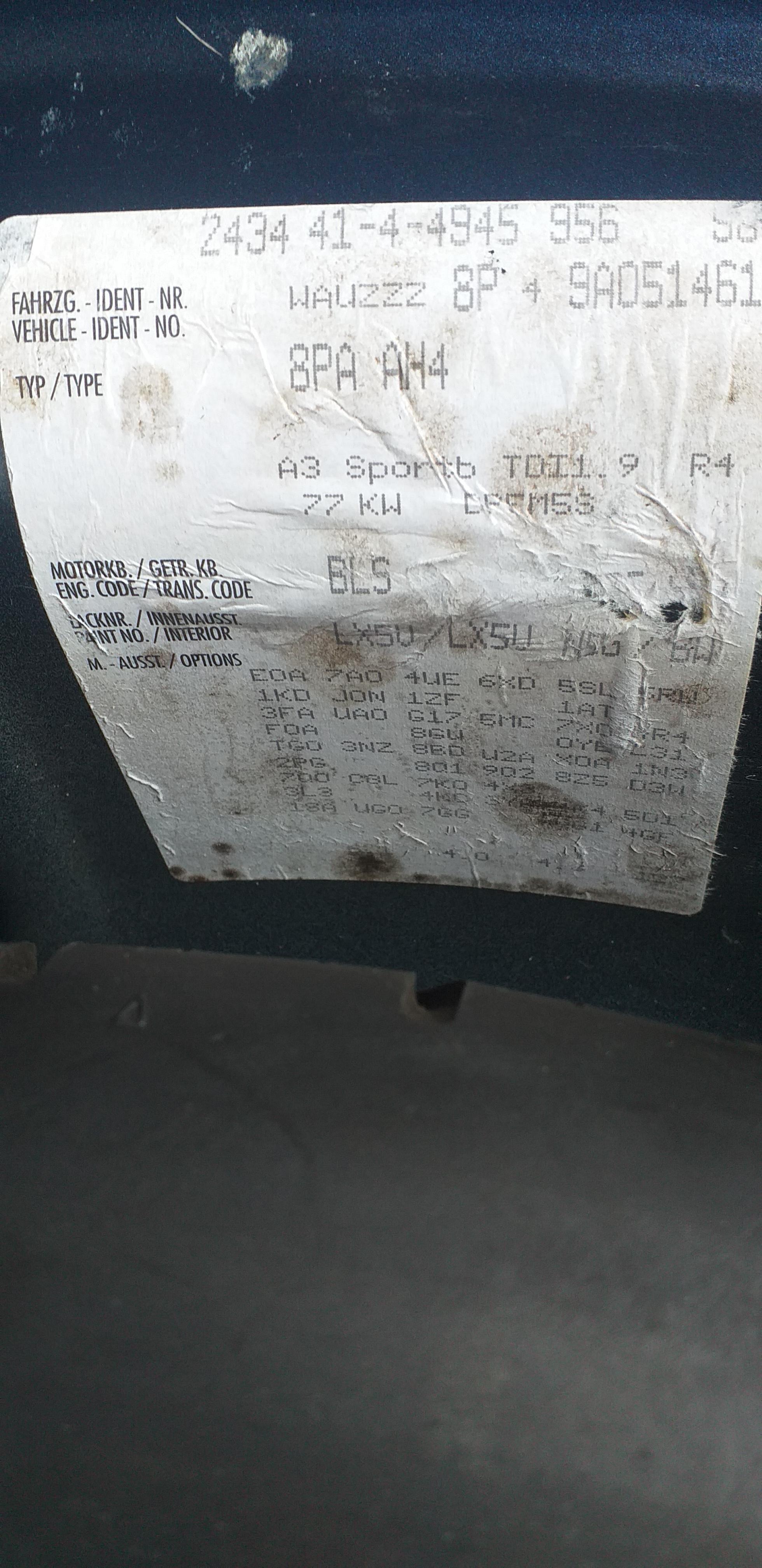

    Mam problem z długim kodowaniem pompy ABS przy audi a3 8p 1.9 TDi z 2008 roku. Znalazłem program do kodowania ale nie występuje tam pompa o takim oznaczeniu bo ja mam MK60EC1 1K0907379C. Przy próbie wygenerowania długiego kodu w programie i wpisania go VCDS-em odrzuca mi kod.
    Jest jakaś szansa na inny sposób wygenerowania bądź program typowo do tego modelu?
    Poniżej fotki z vin-em, skan z opisem nr vag, i kartka z bagażnika z konfiguracją.

    1K0907379A masz w programie? Kierownica po lewej czy po prawej stronie?
  • #4 19022368
    Sebastian Kowalski
    Po lewej stronie, a teraz widzę że jest rhd, ale próbowałem bo zamienia pierwszy bit z 13 na 11, ale nie wchodzi, chyba że coś źle robię jeśli chodzi o kodowanie. Podejmę dzisiaj jeszcze raz próbę

    Po wielu próbach dorwałem w końcu kodowanie i po wpisaniu ruszyło. autko jeździ i temat zamykam. Pozdrawiam
