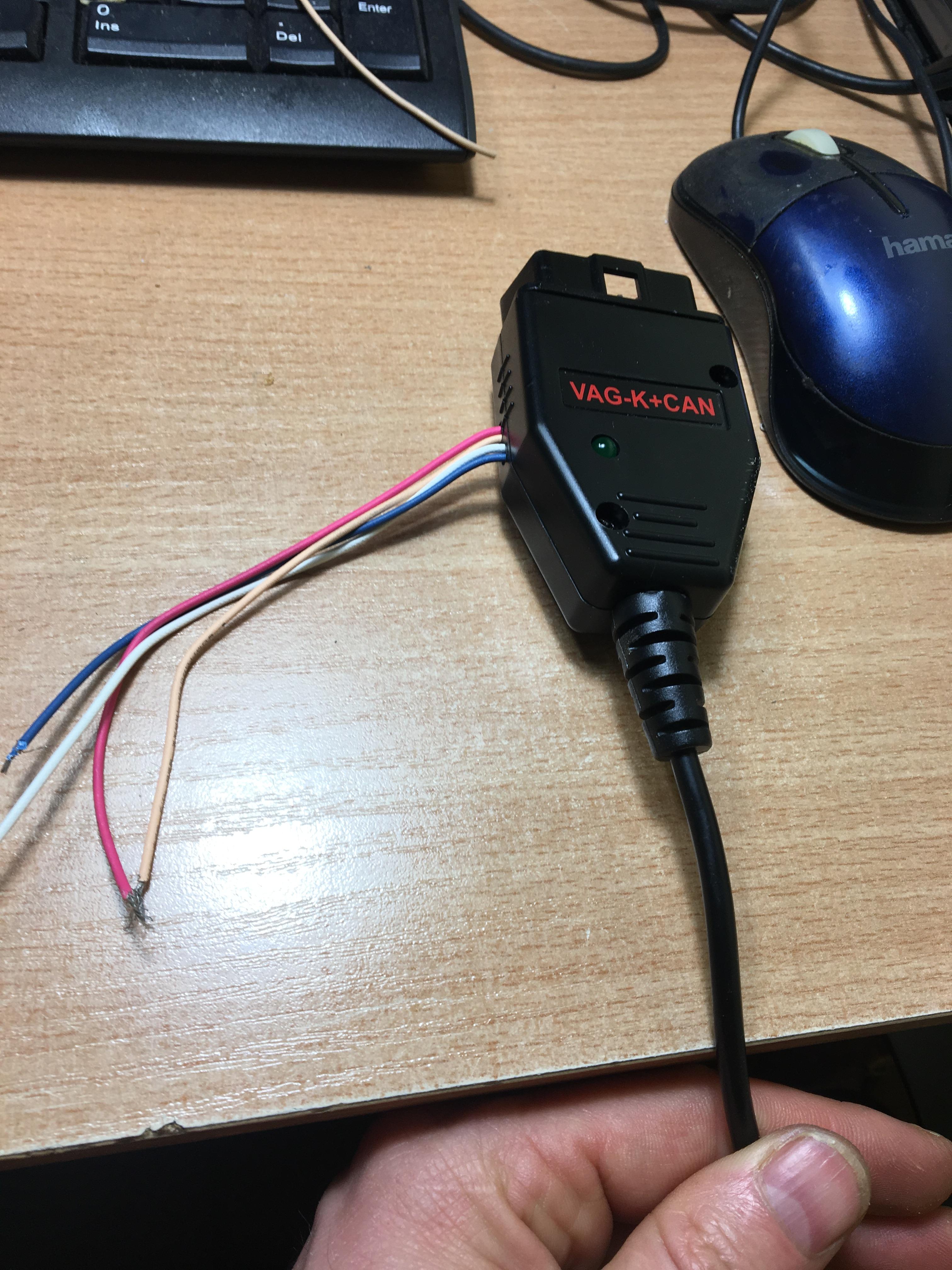

    Witam wszystkich .
    rano chcę odpalić auto a tu brak prądu wiec kupiłem nowy akumulator podłączam go odpalam auto ,wszystko śmiga jak ta lala tylko pali mi się poduszka powietrzna. Pytanie jak to skasować ? jakim programem?
    Jeżdżę już tak troszkę a ona nie gaśnie .
    Jest jakiś program który to ogarnie, czy trzeba jechać do serwisu .
    Mam kabel elm320 diagnozowałem nim fiacika dawał radę więc jakieś tam pojęcie mam :).
    Pozdrawiam wszystkich serdecznie i liczę na szybką odpowiedź .

  • #8 19149226
    buncol251
    witam kabel przyszedł troszkę inny niż na ruskim forum .
    ale przerobiłem według instrukcji .
    wszystko działa mogę kasować wszystkie błędy abs tpms airbag silnik i wiele więcej . kabel kosztował mnie 39 zł wiec warto bo w asso chcieli od mnie 100zł
    wiec na pewno się opłaca ,dodam że o prócz poduszki miałem kilka innych błędów prawie wszystkie były związane z wyładowanym akumulatorem . nie mam przełącznika trójpolowego kabel jest z kabelkami trzeba je zwierać ale działa super .
