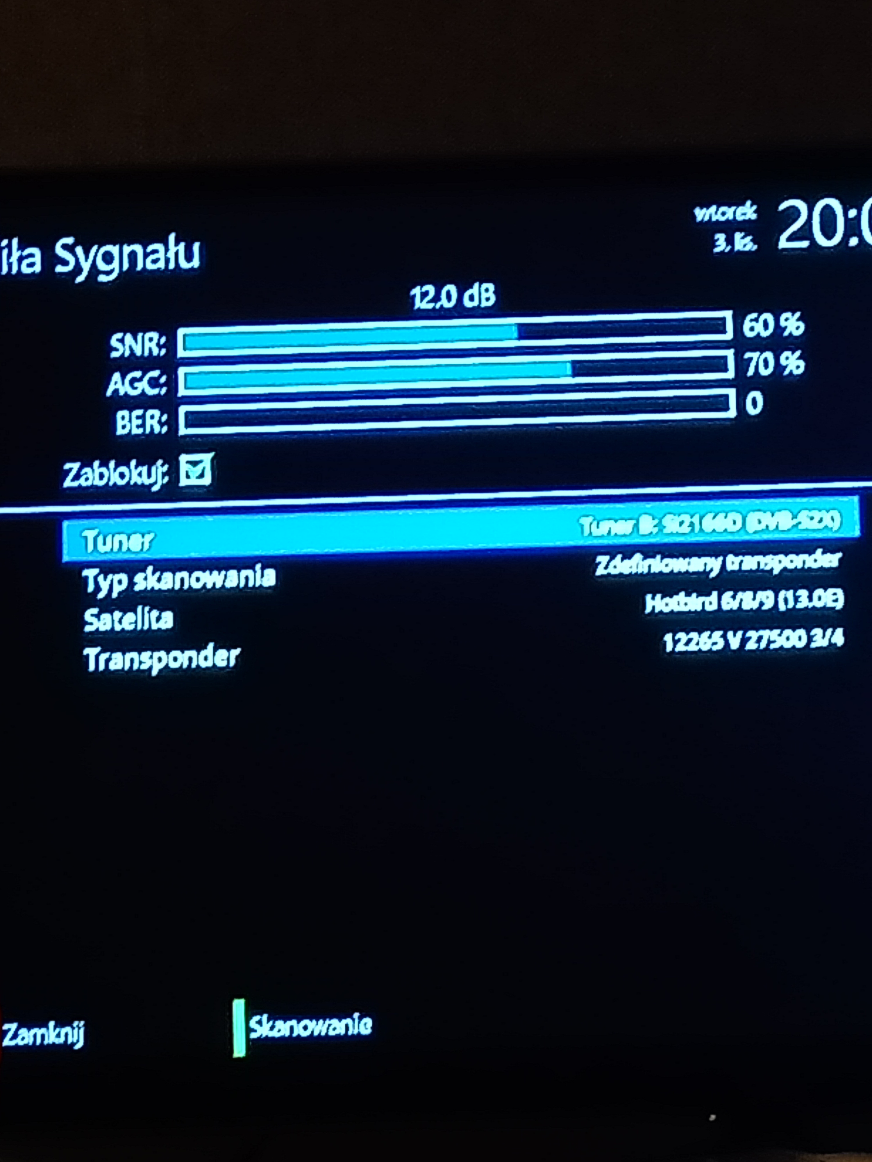

    Fachowiec nie był tani Tzn chyba takie stawki za ustawienie Anteny są w Gorzowie 80zl Z profesjonalnym sprzętem i miernikiem. NIE JANUSZ KTÓRY KUPIŁ WSKAŹNIK NA Allegro za 35zl Normalna firma Pan zobaczyć antenę powiedział że może być ciężko bo HB licuje się prawie że z blokiem i balkony mogą zasłaniać sygnał Jak podepnę kabel na konwerterze pod SCR to w ogóle żaden kanał nie działa Jade na ustawieniach podstawowych Po wgraniu softu na nowo nie ma HB w ustawieniach zaawansowanych Dodaje zdjęcie z miernika zrobione po ustawieniu antwny
  • #4 19022391
  • #5 19022408
    HalfSnow
    Poziom 5  
    lub kartki"? Tak to zdjęcie z miernika fachowca przy którym stałem jak ustawiał i też widziałem te parametry Nie mam ustawionego Uni bo tak jak pisałem w ustawieniach zaawansowanych nie wyskakuje HotBrid tylko jakieś Ku Band, C Band Powodem takiego cięcia może być zła konfiguracja dekodera? Dodaje zdjęcie ale nie pamiętam jaki to był program

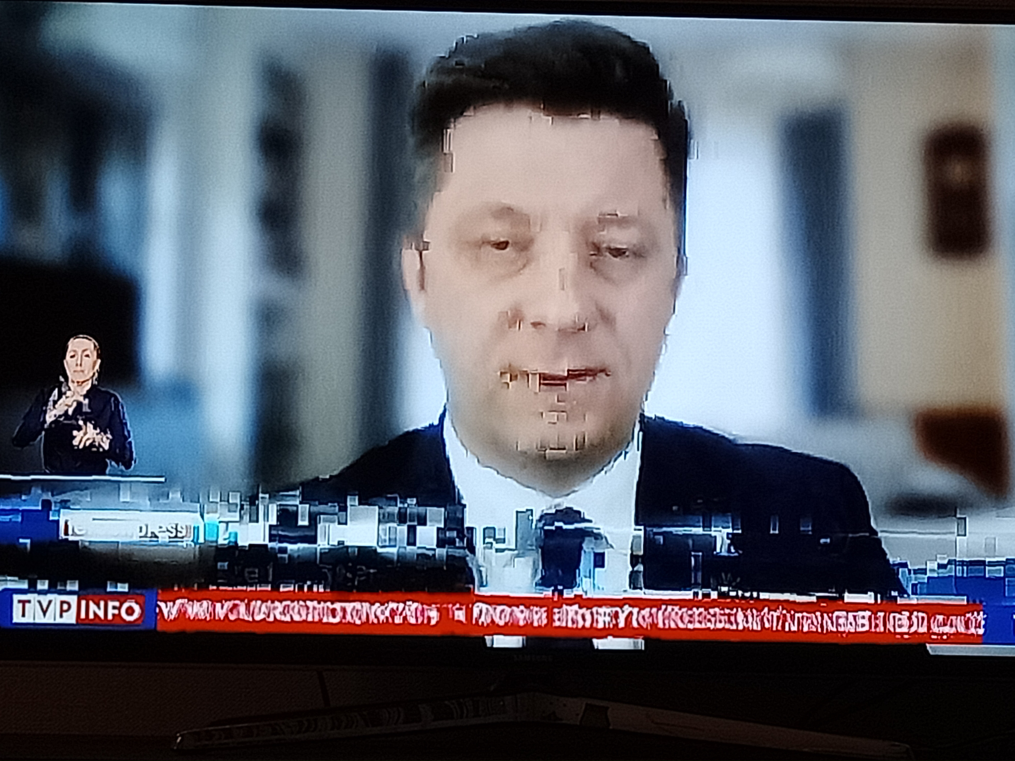

    LeDy
    12265 to transponder kodowany, masz sharing? A co c programami Free, niekodowane?
  • #10 19023020
    HalfSnow
    Poziom 5  
    Wszystkie freee czy nie free bez różnicy :/
  • #11 19023037
    LeDy
    TVP Info(10719 V) pokaż sygnał.(zdjęcie)
  • #13 19023395
    LeDy
    Zobacz na innym dekoderze.
