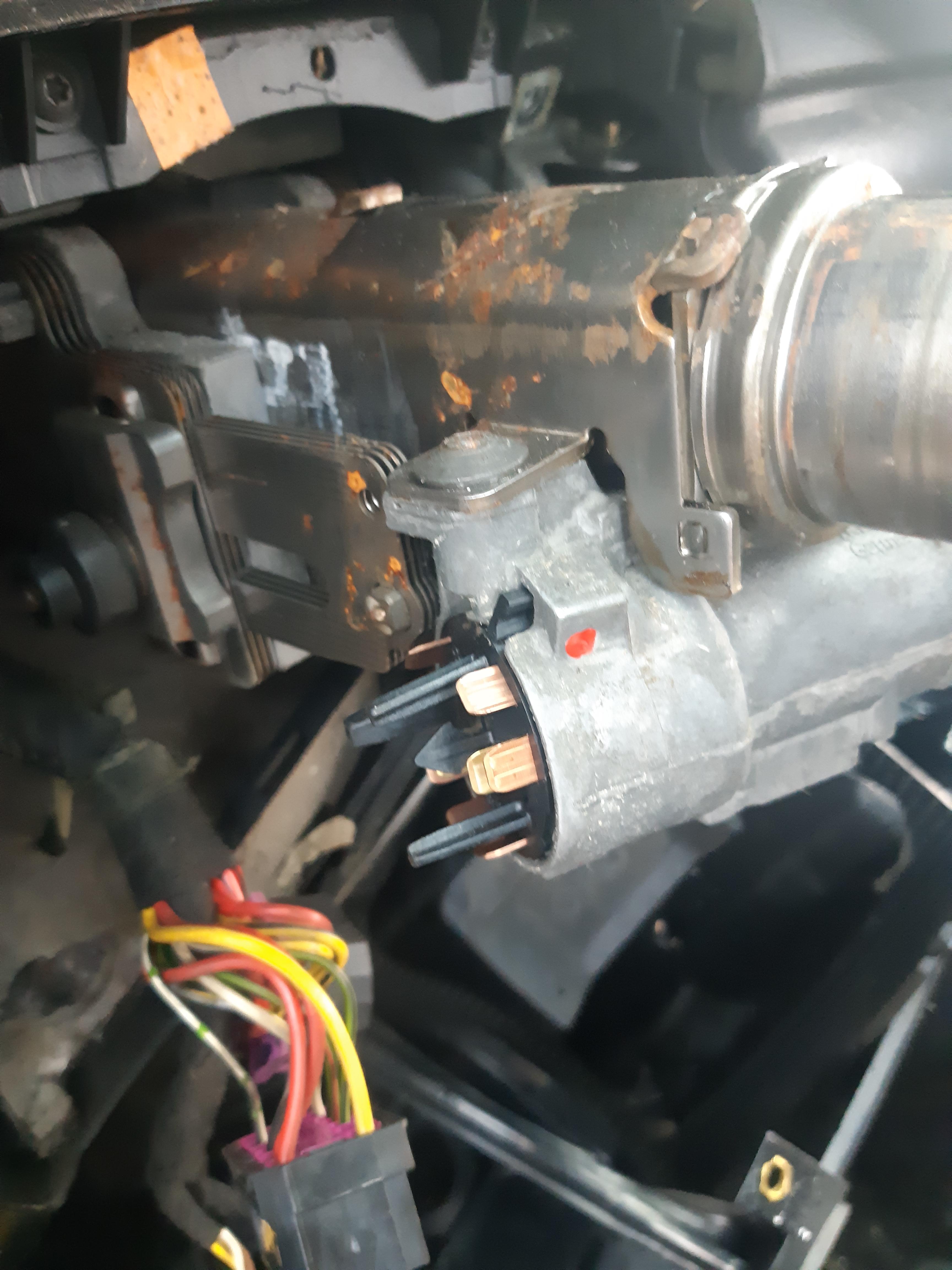

#1 19023018 05 Lis 2020 14:59 Przemoker Przemoker Poziom 4 #1 19023018 05 Lis 2020 14:59 Jak zdjąć stacyjkę Passat b5 fl jestem na tym etapie mam problem z tymi dwoma kołeczkami jak je wybić? I co później zejdzie od razu? Załączniki: 20201105_145611.jpg Download (1.26 MB) 20201105_145604.jpg Download (976.33 KB)
#2 19023054 05 Lis 2020 15:15 przemallo przemallo Poziom 17 Pomocny post? (0) #2 19023054 05 Lis 2020 15:15 Bo to nie kołeczki...to śruby. Musisz operować dobrze naostrzonym przecinakiem i młotkiem i próbować to odkręcić.
#3 19023181 05 Lis 2020 16:23 arturdip arturdip Poziom 31 Pomocny post? (0) #3 19023181 05 Lis 2020 16:23 To są śruby które są zrywane po dokręceniu a wię trzeba kombinować jak kolega napisał wcześniej.
