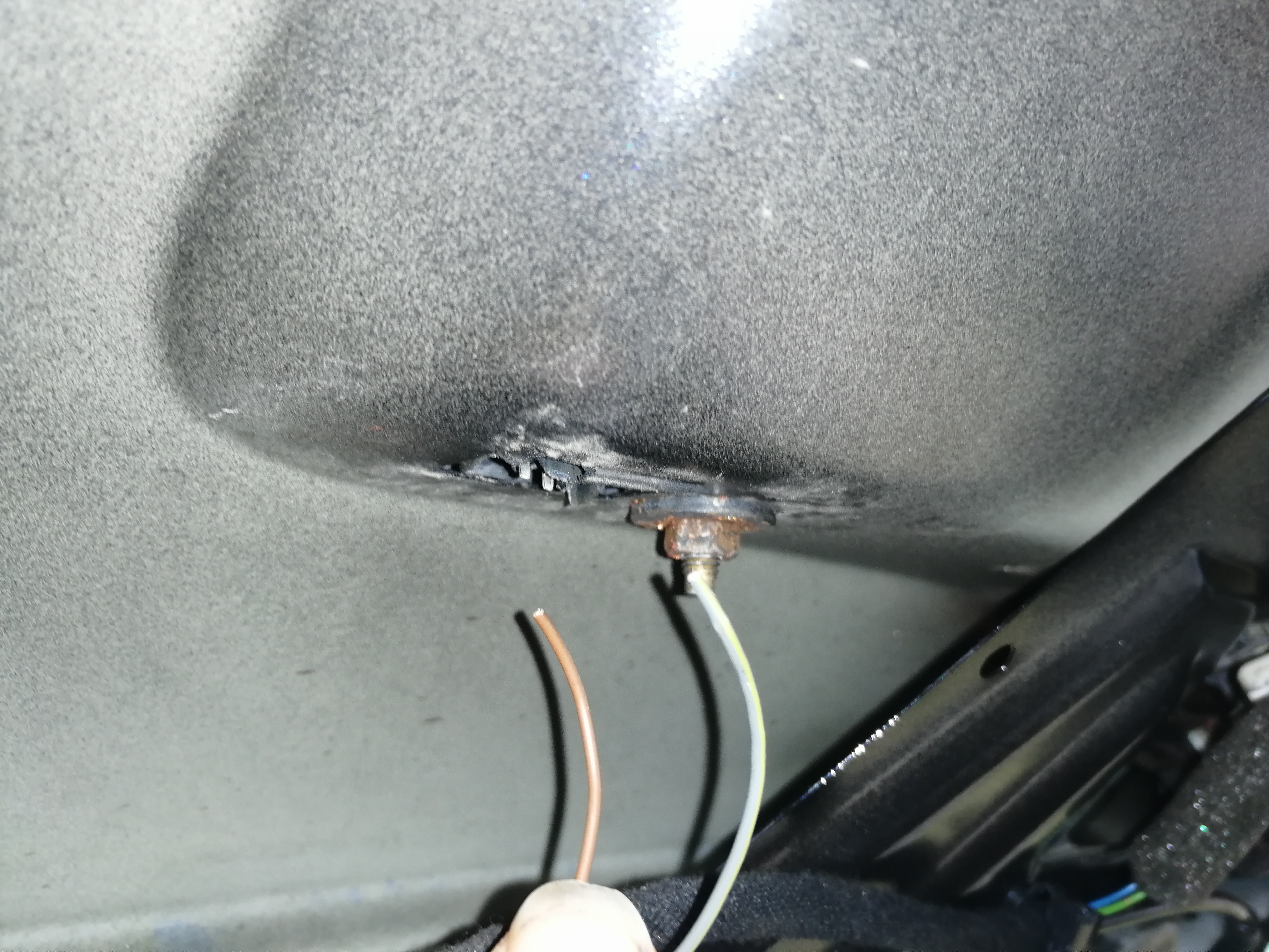

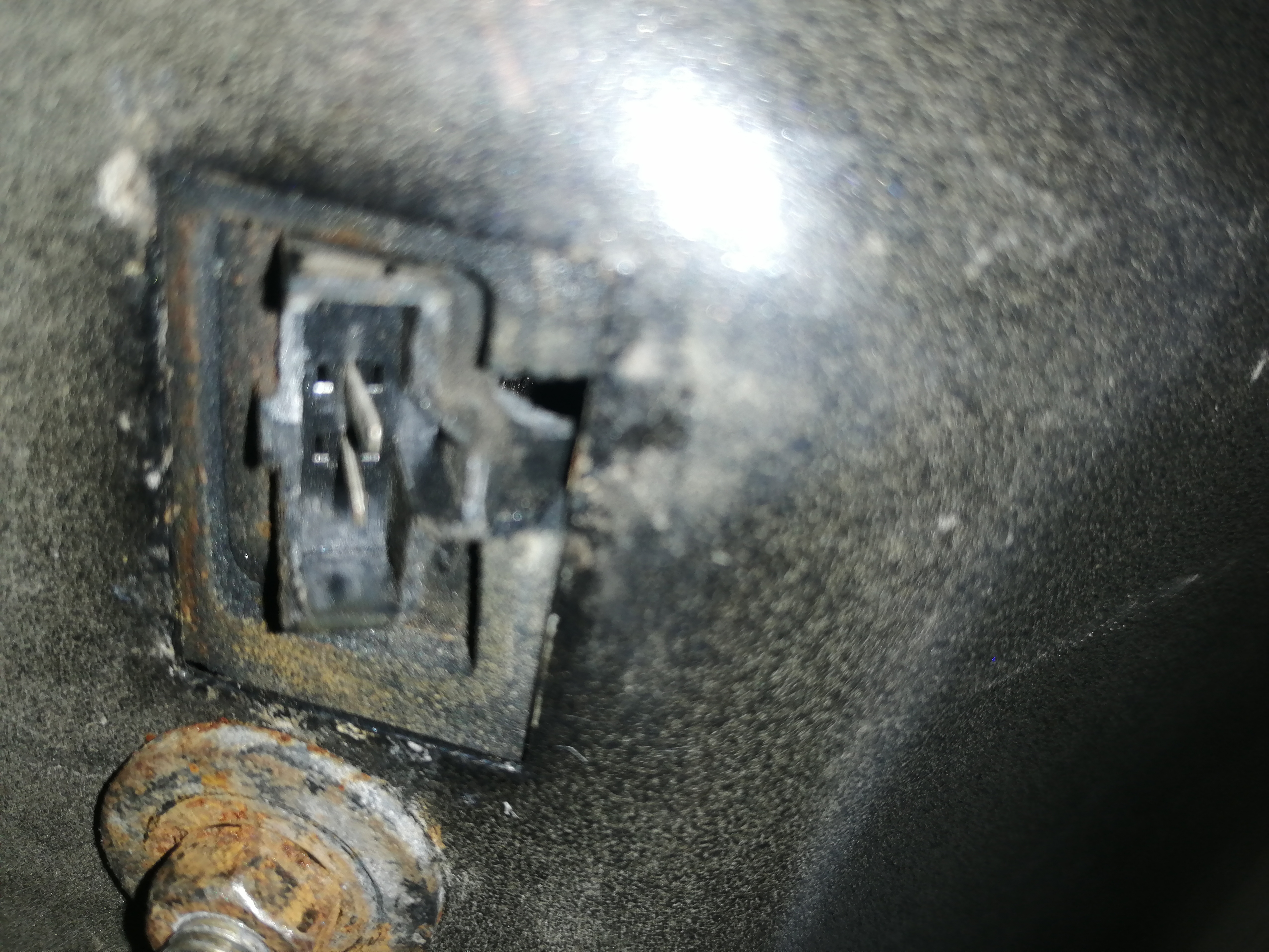

#1 19023027 05 Lis 2020 15:02 Ptakoo12 Ptakoo12 Poziom 2 #1 19023027 05 Lis 2020 15:02 Witam, nie działa mi oświetlenie tablicy rejestracyjnej, zdjąłem plastik z tyłu i stan jak na zdjęciu. Macie jakieś pomysły jak to zrobić? Załączniki: IMG_20201105_135601.jpg Download (4.66 MB) IMG_20201105_141112.jpg Download (4.53 MB)
Pomocny post #2 19023031 05 Lis 2020 15:05 andrzej20001 andrzej20001 Poziom 43 Pomocny post? (+1) Pomocny post #2 19023031 05 Lis 2020 15:05 Wsuwki/konektory żeńskie i gotowe. Jaka filozofia?
#3 19023051 05 Lis 2020 15:14 Ptakoo12 Ptakoo12 Poziom 2 Autor tematu Pomocny post? (0) #3 19023051 05 Lis 2020 15:14 Takie coś? Jestem zielony w tych tematach.
Pomocny post #4 19023114 05 Lis 2020 15:43 andrzej20001 andrzej20001 Poziom 43 Pomocny post? (+1) Pomocny post #4 19023114 05 Lis 2020 15:43 Kup 2 nasuwki 2,4mm i zacisnij na przewodach i wsadz na wąsy lampki. Albo jak zielony jedz do warsztatu. Grosze zapłacisz
Pomocny post #5 19023115 05 Lis 2020 15:46 78db78 78db78 Poziom 43 Pomocny post? (+1) Pomocny post #5 19023115 05 Lis 2020 15:46 Nie takie te są za szerokie. Dodano po 2 [minuty]: Ptakoo12 napisał: Takie coś? Jestem zielony w tych tematach. jak kolega pisze 2.4mm Mam na sprzedaż: 22.11.2024 Końcówki wtryskiwacza 0 433 220 060-019 Bosch Germany 04.11.2024 Czujnik kontrastu nowy.
