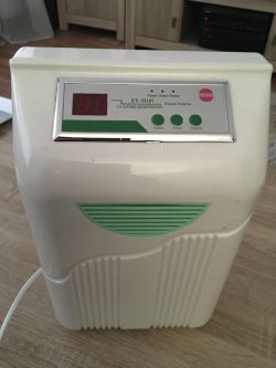

W dobie covid ozonator ważna sprawa.
Używałem przez 2 lata ozonator ZY-H107
Urządzenie nie posiada dużej wydajności ale umożliwia podłączenie przewodów elastycznych i przesłanie ozonu np do lodówki/odkażanie/
Po pewnym czasie ilość produkowanego ozonu spadła do zera.
I czas na otwarcie pudła nastąpił.

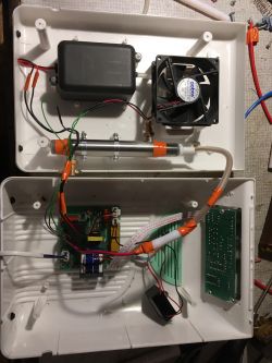

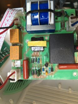

Na foto widać:
1-pompa -membranowa
2-układ wysokiego napięcia
3-czarna kostka -jonizator
4-generator ozonu/wstawiony po naprawie/
Prosty test potwierdził obecność wysokiego napięcia

Uszkodzeniu uległ generator ozonu/typu Welsbacha/
Uszkodzeniu uległa rura szklana/przebicie/
Regeneracja nieskuteczna = całość zaklejona żywica epoksy.
Przyczyna uszkodzenia - słaby kontakt sprężyny stalowej do rury szklanej-
powstała temperatura i szkło pękło.

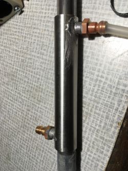

Postanowiłem zrealizować nowy generator Welsbacha
Elementy wyjściowe to rura z siłownika pneumatycznego i szklana rura z bezpiecznika 20kV//
Uwaga: wszystkie rury z teflonu które testowałem dostały przebicia
widocznie są różne rodzaje teflonów więc szkło jest najmniej zawodne!!!!!
Uwaga:
1-średnica wewnętrzna rury metalowej powinna być większa o 2 mm od średnicy zewnętrznej rury szklanej

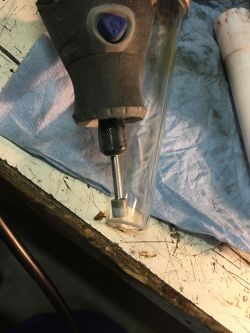

2-do ciecia rury szklanej użyj Dremell / inne metody zawiodły /

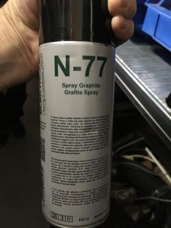

3-najlepsze efekty uzyskasz stosując zamiast sprężynowej elektrody=spray grafit
Proces powstawania generatora jest w pliku
Na koniec budowy generatora warto sprawdzic izolację miedzy elektrodami
zwłaszcza jeśli używa się grafitu

Po złożeniu obudowy generator dalej pracuje.
