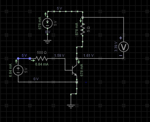

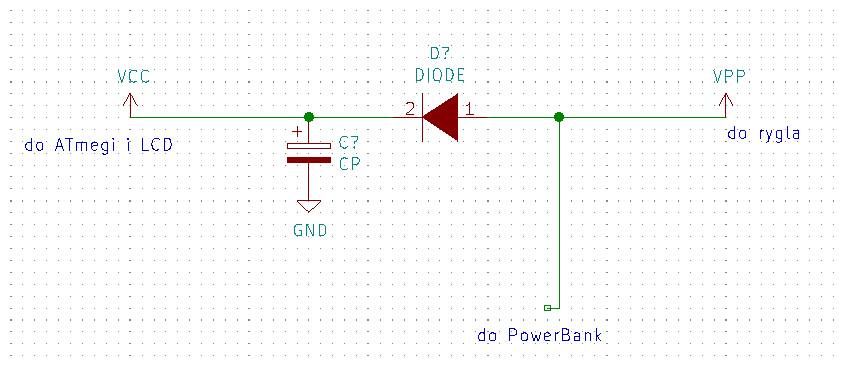

Mam problem,
robię aktualnie programowalny rygiel, że o danym czasie ma się otworzyć i tutaj mam problem
kiedy się załącza rygiel (jest to 5V, 1A) to pobór prądu jest zbyt duży dla Atmegi32 i przygasza mi LCD, a chciałbym tego bardzo uniknąć.
Trzeba pamiętać, że wszystko ma być zasilane powerbankiem. Wpadłem na pomysł, aby dołączyć osobne zasilanie dla rygla i poprzez przekaźnik pobudzać go, żeby nie ingerowały ze sobą nawzajem zasilania.
Macie jakieś pomysły, żeby jednak zasilić go na jednym napięciu wspólnym?
