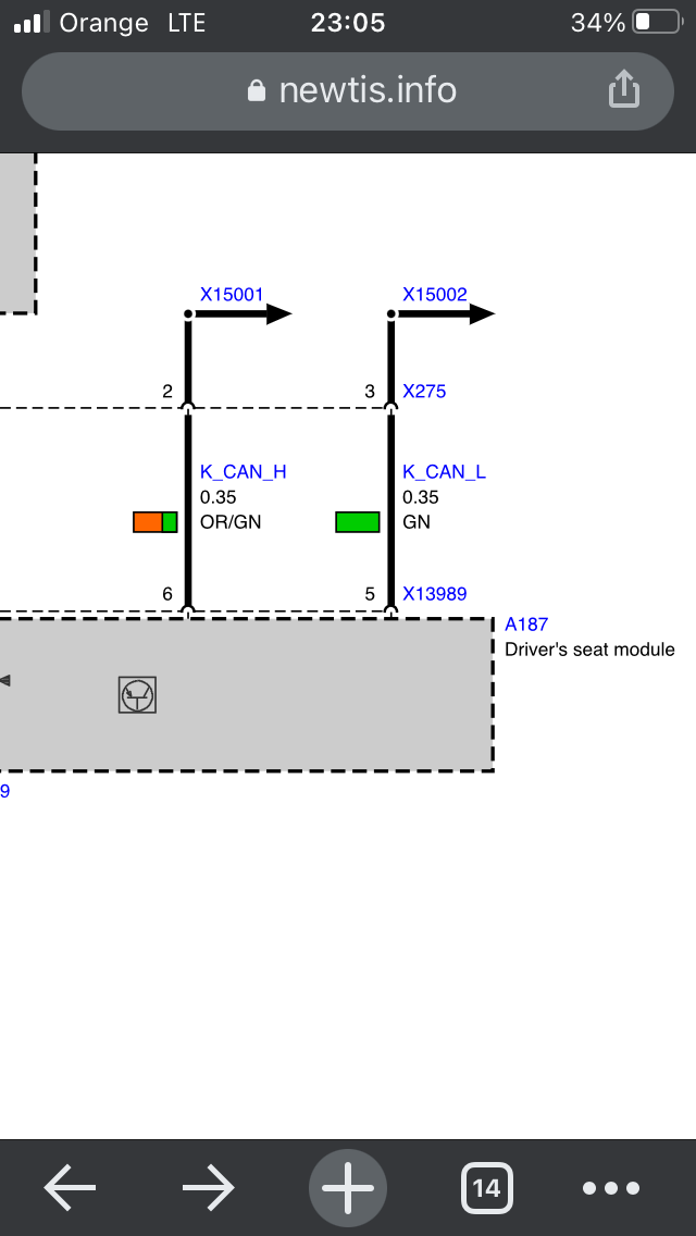

#1 19024190 05 Lis 2020 23:12 london2004 london2004 Poziom 19 #1 19024190 05 Lis 2020 23:12 BMW E70 X5 blad sieci K-CAN w wielu sterownikach. Dlaczego sa dwa przewody w tej sieci CAN? Promuję tematy: 07.03.2020 Mercedes slk 15 rok kodowanie - Kodowanie oswietlenia z H7 na LED ILS 09.07.2012 Wentylator klimatyzacji BMW E39 2.8i '99 - błąd 22 Auxiliary Fan Relay
#2 19024288 06 Lis 2020 00:48 prosiak_wej prosiak_wej Poziom 39 Pomocny post? (0) #2 19024288 06 Lis 2020 00:48 london2004 napisał: Dlaczego sa dwa przewody w tej sieci CAN? Za Wikipedia: "Magistrala CAN wykorzystuje dwuprzewodową skrętkę(...)" Jeden przewód jest opisany CAN_L, a drugi CAN_H - magistrala CAN bazuje na linii różnicowej, więc dwa przewody są wymagane. Promuję tematy: 31.12.2023 Lampa warsztatowa Werckmann 3012531 - wnętrze, działanie i modyfikacja
#3 19024508 06 Lis 2020 09:06 london2004 london2004 Poziom 19 Autor tematu Pomocny post? (0) #3 19024508 06 Lis 2020 09:06 Czy miedzy modulami bedzie komunikacja jezeli jedna linia bedzie zwarta lub jej nie bedzie? Promuję tematy: 07.03.2020 Mercedes slk 15 rok kodowanie - Kodowanie oswietlenia z H7 na LED ILS 09.07.2012 Wentylator klimatyzacji BMW E39 2.8i '99 - błąd 22 Auxiliary Fan Relay
#4 19024549 06 Lis 2020 09:39 jurek131313 jurek131313 Poziom 15 Pomocny post? (0) #4 19024549 06 Lis 2020 09:39 tak- może pracować jednoprzewodowo
#5 19028042 07 Lis 2020 20:05 zi.ko zi.ko Poziom 26 Pomocny post? (0) #5 19028042 07 Lis 2020 20:05 Są różne warianty sieci CAN. Jeśli na przykład wykorzystuje rezystancje końca linii to nie będzie działało na jednym przewodzie.
#6 19028958 08 Lis 2020 09:10 lukasz12345678910 lukasz12345678910 Poziom 30 Pomocny post? (+2) #6 19028958 08 Lis 2020 09:10 Link Obejrzyj sobie, dużo wyjaśnia ten film.
