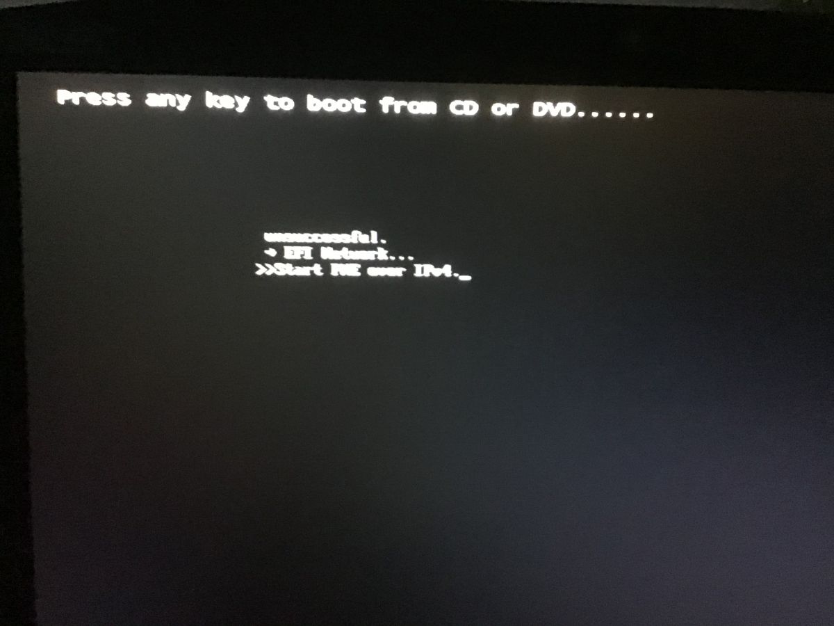

    Komunikat błędu przy starcie nowego komputera - co oznacza?
    Po uruchomieniu pojawia się taka informacja
    Wyjmij płytkę z napędu. Na moje oko komunikat mówi, że w napędzie jest jakaś płytka instalacyjna. W BIOS-ie ustaw bootowanie z dysku, na którym masz system.

    Masz po prostu ustawione bootowanie poprzez sieć. Zmień, żeby było jako pierwsze z dysku i po kłopocie. Często po zakupie nowego sprzętu BIOS-y są tak domyślnie ustawione.
    Boot from CD/DVD to jest sieć?
    To domyślne ustawienie objawia się po dwóch dniach?
    To jest komunikat BIOS-u żeby włożyć nośnik DVD z systemem a u dołu jak byk widnieje opcja EFI Network.

    dance251 napisał:
    "Press any key ..." oznacza "Naciśnięcie dowolnego klawisza spowoduje uruchomienie komputera z płytki CD/DVD, a poniżej jest opcja, która zostanie wykonana jeśli nie naciśniesz klawisza. I nie chodzi o krytykę, ale o precyzję informacji. Poza tym spokojnie, autor wątku milczy.

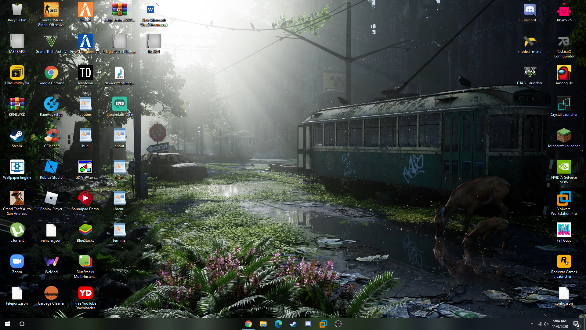

    Ponownie zainstalowalem system. Komunikat błędu przy starcie nowego komputera - co oznacza?
