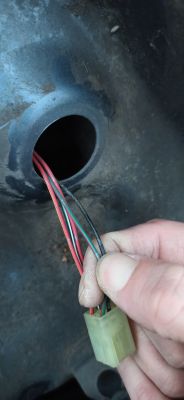

    Nie pali mi stop w lewej lampie. Prawa lampa i trzeci stop działają.
    Czy ktoś miał taki problem?
    Prawdopodobnie brak zasilania
    Co może być przyczyną? Urwany / przegryziony kabel? Gdzie szukać? Bezpieczniki wykluczam (tylko jedna lampa nie świeci)
    Do wtyczki nie dochodzi zasilanie

    Najpierw jak masz przewody od tej lampki na wiezchu to bym sprawdzil czy po wlaczeniu swiatel masz napiecie jak nie to gdzies wczesniej . Ale to mozesz podlaczyc do drugiej lampki co swieci , lub szukac po drodze . Sprawdz jeszcze czy masz tam mase. To moze byc brak masy lub napiecia.

    TO BEDZIE CHYBA BEZPIECZNIK LUB PRZEWOD DOPROWADZAJACY NAPIECIE ,INNEGO POWODU NIE WIDZE.

    Prawdopodobnie do bezpiecznika i z tego co sprawdziles to mozliwe ze przewod moze by urwany. Ja bym podlaczyl napiecie z drugiej lampy lub mase ,zalezy co jest podawane na sygnal i tak to zostawil ,bo szukac urwanego przewodu zajmie duzo czasu. Mozesz sprawdzic druga lampe co dziala np. od bezpiecznika do lampy omomierzem czy jest polaczenie itd. Cos powinienes znalezc.
