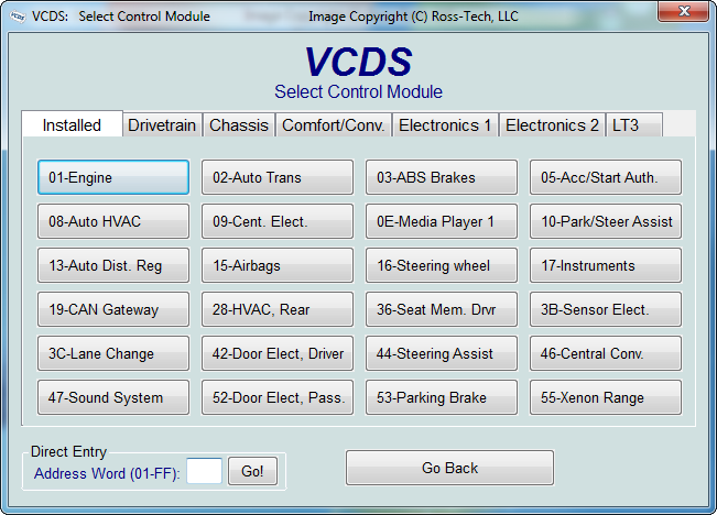

    Mam 2006 vw Jetta TDI 1.9 l i obrotomierz przestal dzialac. Po podlaczeniu OBD obroty silnika sa , a przy dodaniu gazu tez pokazuje zwiekszone obroty. Czy ktos moze mi wskazac gdzie szukac tego bledu. Dziekuje . Pozdrawiam.

    Jak podłączysz vcds zamiast uniwersalnego testera obd, będziesz mógł wejść w 17 instruments i zrobić sobie output test, zobaczysz czy wskaźnik, obrotomierz fizycznie działa

    Mam wtyczke z ross-tech.com i na polskiej versji vcds nie laczy ze wszystkimi blokami a maja wtyczka to HEX+CAN i na wersji angielskiej nie chce wejsc pokazuje ERROR , moze po kolei np. engine basic setings i wybrac blok 17 . i tu pokazuje error. Co wiem mogly byc jakiez zmiany w ECU, ale nie wiem jakie. Moze najlepiej wymienic ECU tylko nie jestem pewien lokalizacji. Jak pokazuja na youtube przy wycieraczkach. I co dalej?

    Nie, źle robisz, nie wybierasz w głównym oknie 01 engine, tylko 17 instruments
    nie łącz się z silnikiem, tylko z tablicą wskaźników

    Wybralem Engine i prosto 17 , i pierwsze okno blad, drugie i trzecie blok niedostepny. Wiec co moge sprawdzic nastepne?

    Moim zdaniem za bardzo kombinujesz. Podjedz do kogoś kto ma normalnego vcds-a i diagnoza tego to jest minuta czasu. Przecież po to jest ta cała elektronika. Obroty pewnie i tak idą po can, także nie sprawdzisz tego.

    VW Jetta 1.9TDI 2006 - Nie działa obrotomierz
    4 kolumna, 3 od góry
