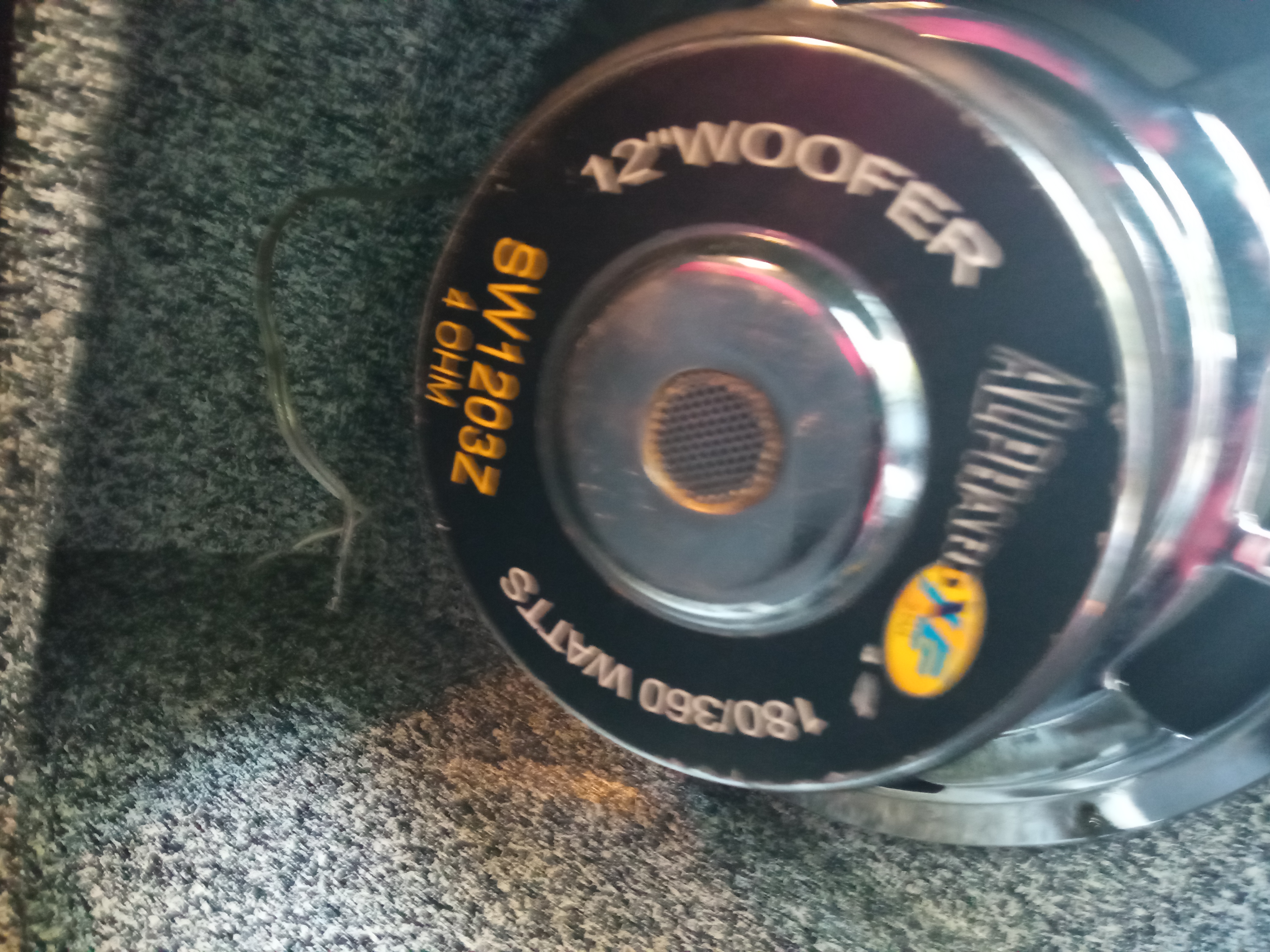

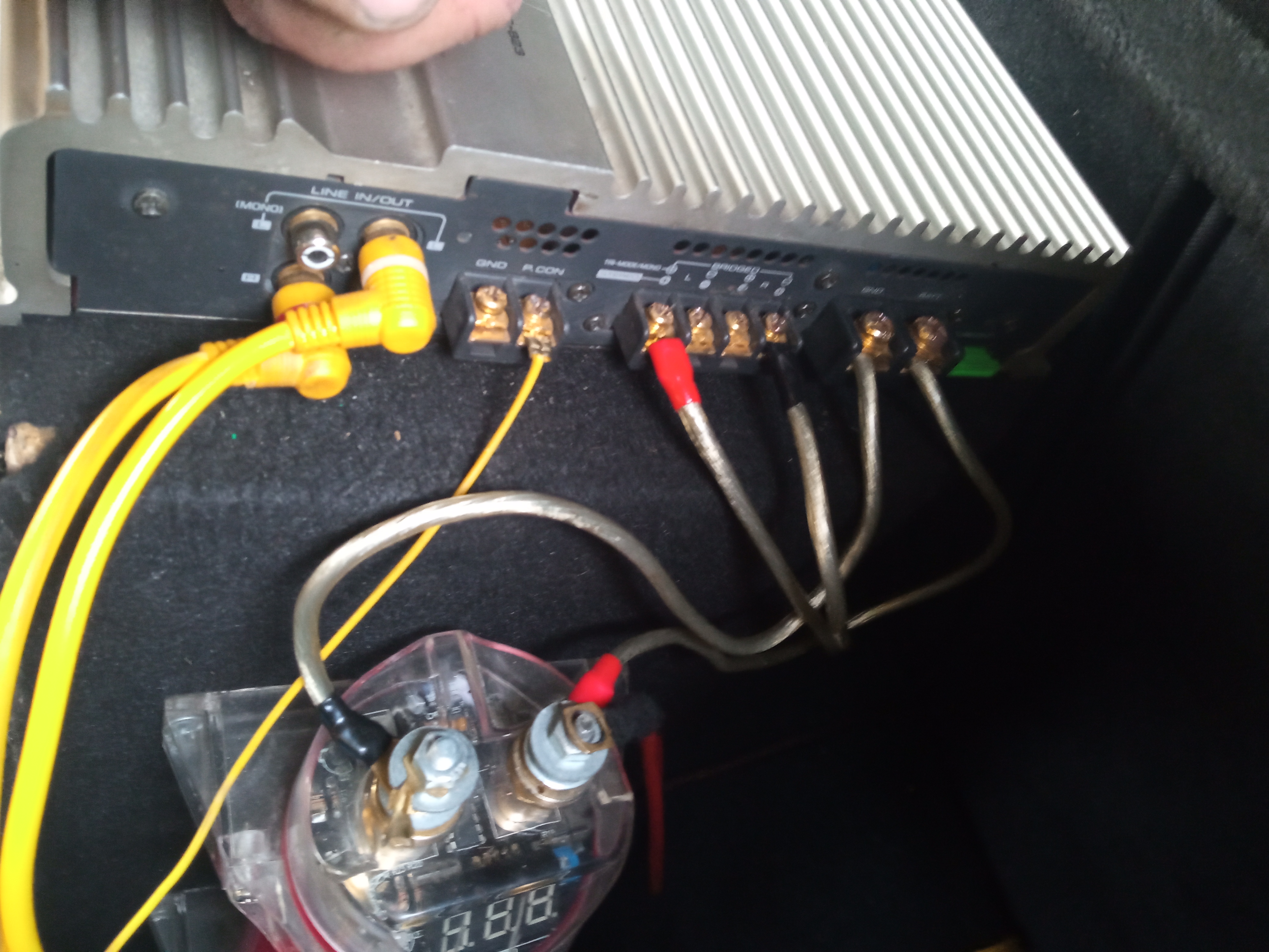

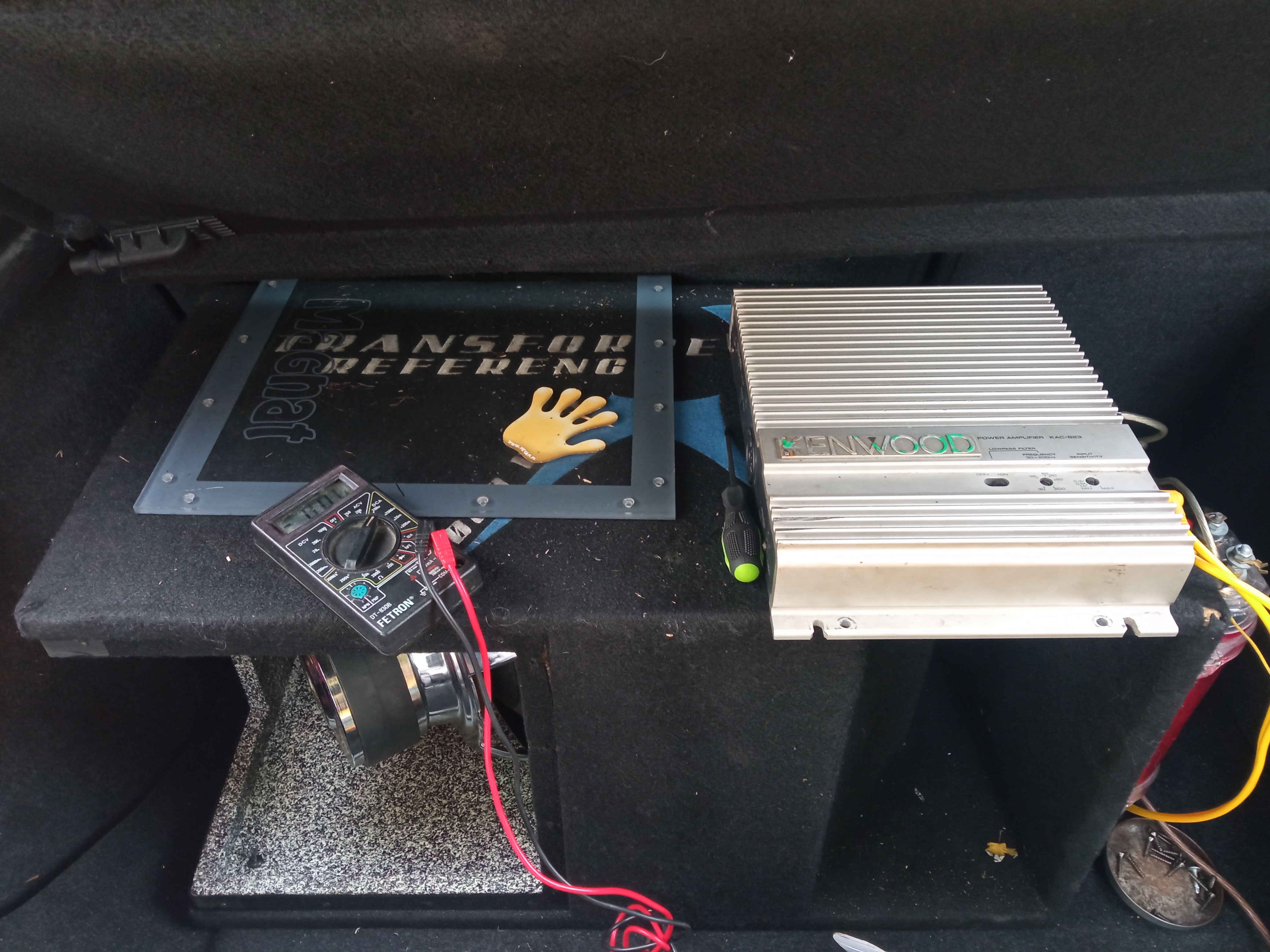

    Witam . posiadam wzmacniacz Kenwood do ktorego podpięta jest tuba magnat 1000 w . Wszystko chodziło dobrze aż nagle tuba zaczęła się wylanczac pod czas jazdy . Czasami wystarczyło uderzyć ręką i zaczynała działać na nowo . Od dluzszego czasu już ten sposób nie działa . Wzmacniacz normalnie się włącza ( zalańcza się czerwona dioda ) i słychać jak by w środku przekaźnik się wybijał . Dodam zdjęcia i prosiłbym o pomoc w naprawie .

    Sprawdź głośnik miernikiem, innym wzmacniaczem czy będzie grał i czy jego cewka niema przerwy.

    Chciałem coś pomierzyć . Ale nie za bardzo wiem jak sprawdzić wyjście z wzmacniacza do tuby . Wziolem przyłożyłem jeden kabel
    Do uziemienia i drugi do wyjścia na głośnik z wzmacniacza i pokazało mi jakąś wartość . Jak bym mógł prosić o poradę jak to dokładnie sprawdzić to byl bym bardzo wdzięczny ( i proszę się nie śmiać , człowiek całe życie się uczy )

    Nastaw miernik na pomiar rezystencji do 200 ohm i przyłóż do głośnika, sprawny powinien mieć ok. 4 ohm.
