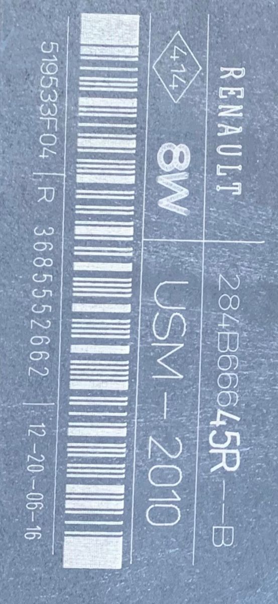

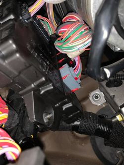

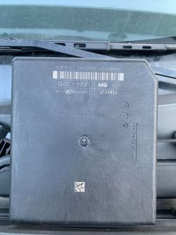

Renault Kangoo II 2016 "blaszak" - bez tylnej szyby (bez tylnej wycieraczki)
W aucie nie działają przednie wycieraczki w trybie przerywanym, na obu biegach oraz światła drogowe i p. mgielne tył.
Wycieraczki tylnej brak.

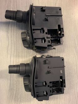

Wewnątrz manetki wycieraczek styki wyglądały "tak sobie".
Wycieraczki przednie działają tylko podczas używania spryskiwacza.
Zamówiłem nowe manetki L i P - nie pomogło, nadal ta sama usterka.
W UCH jeden błąd DEF228 [Combined stalk under steering wheel circuit, open circuit or short circuit to earth]
Pomimo błędu w wartościach mierzonych UCH widzi położenie wszystkich przełączników w manetkach od świateł, mijania, długich, p.mgielnych, wszystkie tryby wycieraczek, starowania komputerem itp. wszystko jest ok .
Radio działa, sterowanie radiem z kierownicy działa.

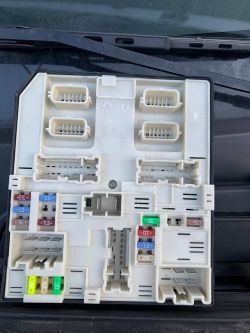

W UPC, (brak jakichkolwiek błędów) wykonując testy elementów wykonawczych wycieraczki NIE działają na wolnym i szybkim biegu.

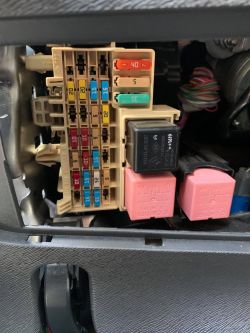

Bezpiecznik 10 (20A) - odpowiedzialny za wycieraczki jest sprawny (jest na nim 12V).
Wycieraczki działają wyłącznie podczas używania spryskiwacza.
Wykonują też "ruch dodatkowy" po kilku sekundach od zakończenia mycia szyby.
Wszystkie wtyczki, złącza, punkty masowe sprawdzone - czyste.
Ma ktoś jakąś sugestię poza wymianą modułu UCH lub UPC ?
Może ktoś dysponuje schematem elektrycznym do tego modelu ?
