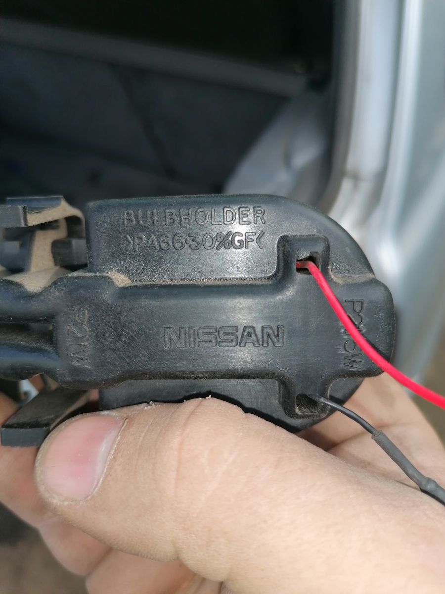

    Witam. Od tygodnia mam taki problem, że ciągle palą się światła stopu. Sprawdzałem czujnik, całkiem go wymontowałem, dalej się palą. Z lamp wystają dwa kabelki, nie wiem czy to oryginalne czy ktoś próbował coś tuningować?

    To nie jest oryginał, czy pojazd nie jest wyposażony w dokładkę czujnika cofania??

    A sprawdzałeś do czego te dodatkowe kable??

    Odlaczylem go żeby sprawdzić miernikiem i działa on ma też regulacje wysokosci myślałem że tam się przestawiło jutro zobaczę tą dziurkę auto nie ma haka te przewody poprostu wychodzą z obudowy lampy i do niczego nie są podłączone jak nic nie wymyslimy będę musiał pruć przewody może zwarły się gdzieś pod tapicerką chociaż bezpieczniki całe
